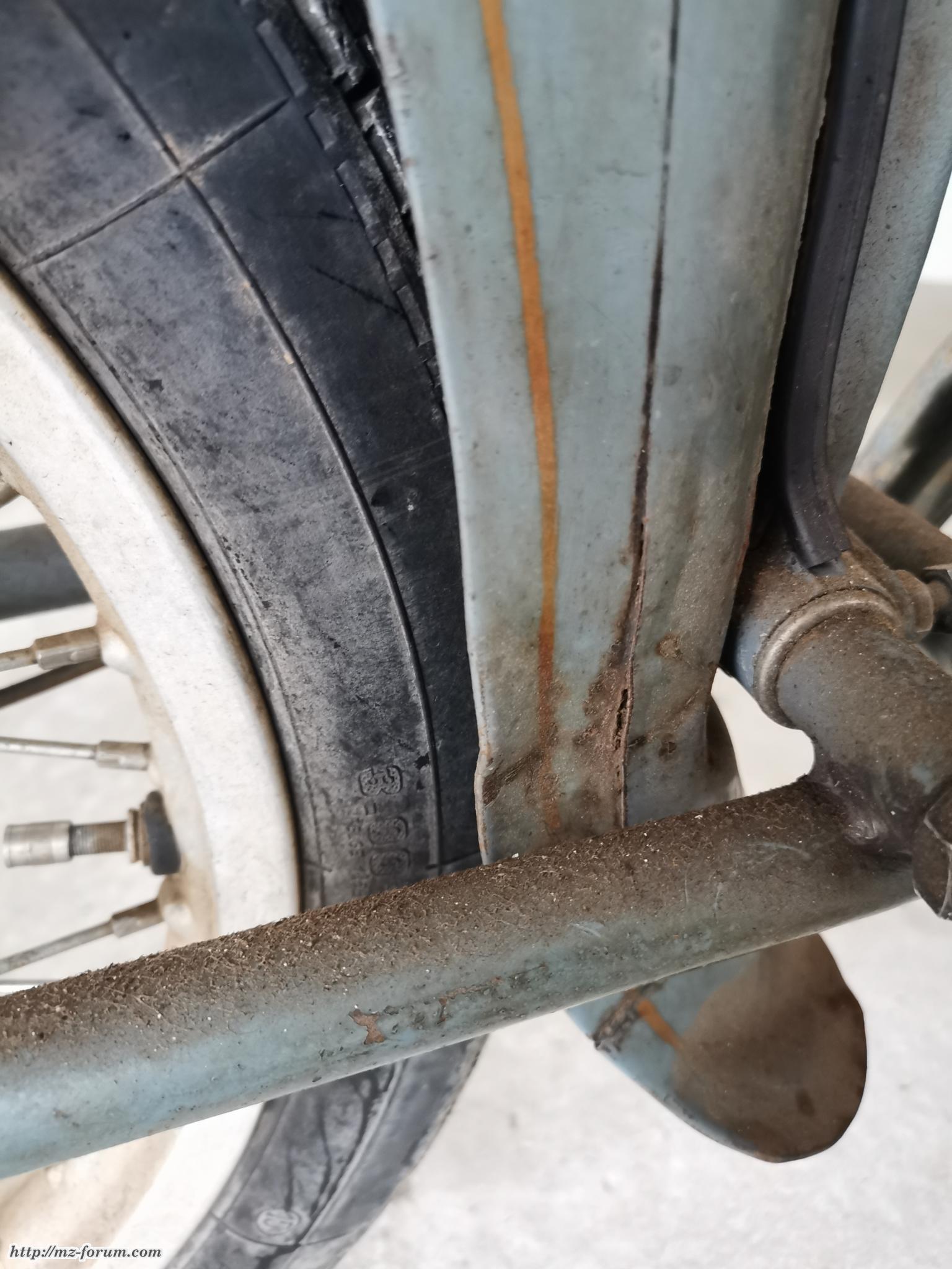

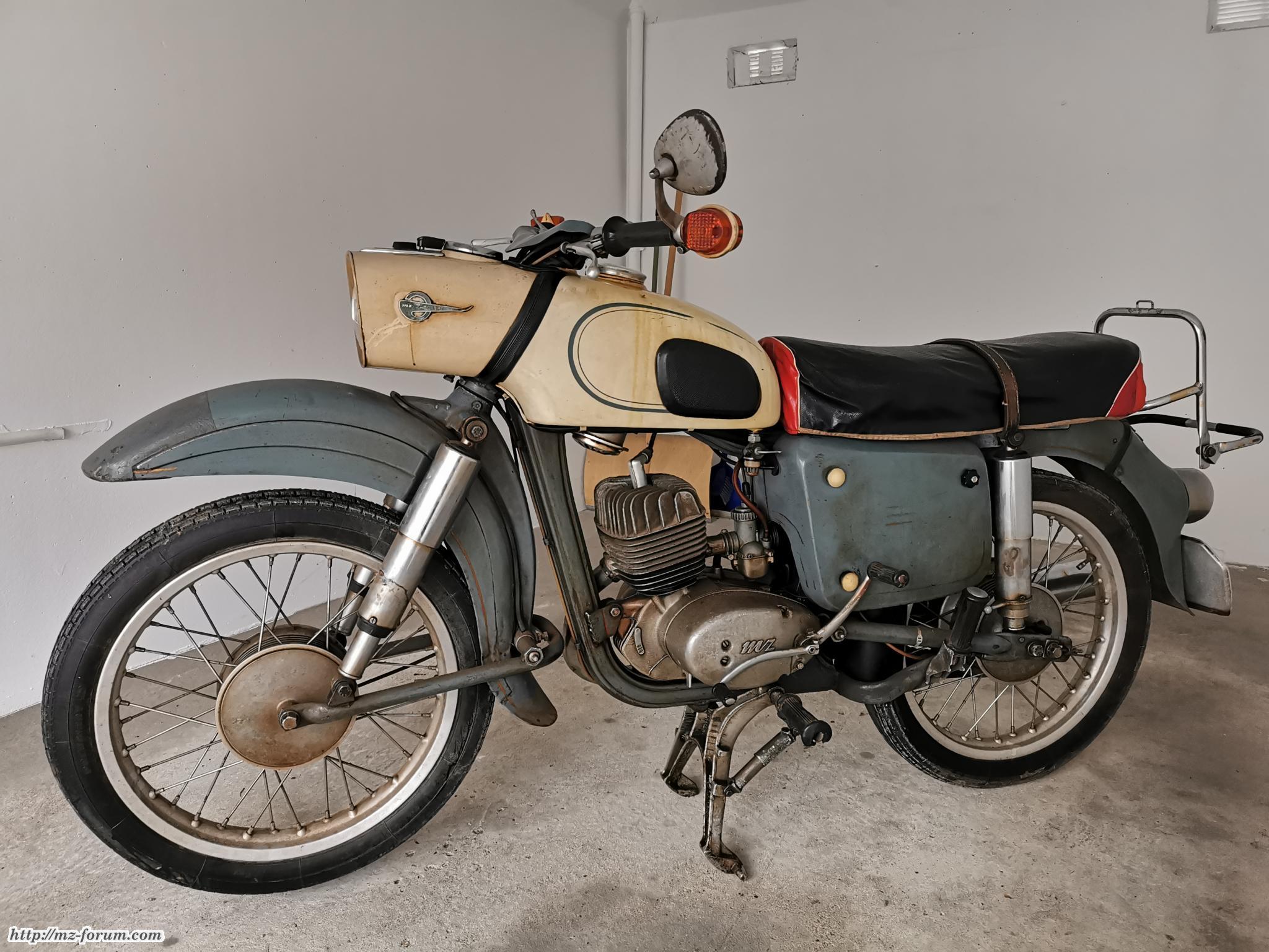

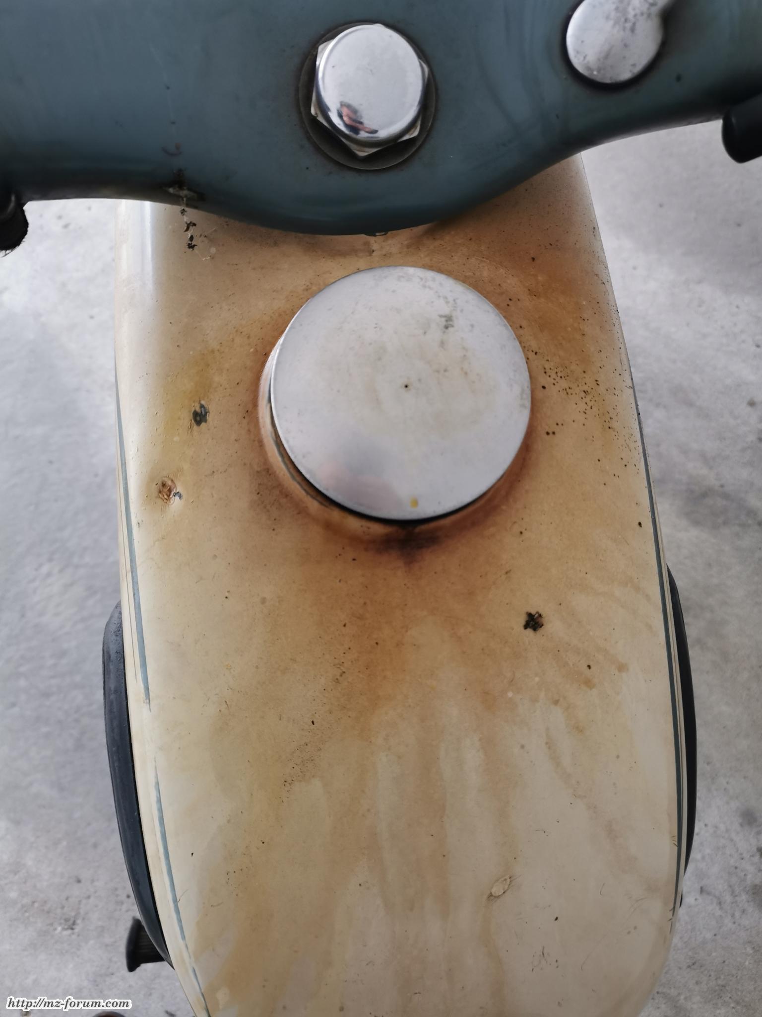

ohne Vorwissen und vorherige Verbindung zur Marke MZ bin ich seit diesem Monat Besitzer einer ES 150 aus dem Jahre 1965 und ich denke in Zukunft werde ich noch oft auf eure Hilfe angewiesen sein. :wink:
Die Geschichte verlief so:
Die Großmutter meiner Freundin kann altersbedingt nicht mehr in ihrem Haus wohnen, weshalb es nun ausgeräumt und verkauft wird. Dabei machte man mehr oder weniger überraschend die Entdeckung, dass in der Garage zwischen vielerlei Krempel besagte ES 150 des mittlerweile verstorbenen Großvaters stand. 1990 wurde sie abgemeldet und seither wohl nicht mehr bewegt. Da niemand aus der Familie Interesse an dem Motorrad hatte landete sie schließlich auf ebay Kleinanzeigen. Als ich das hörte kam die Schnappsidee in mir auf das Motorrad zu kaufen. Zum Einen wollte ich schon länger ein größeres Schrauberprojekt beginnen und zum Anderen fand ich es eine schöne Idee das Motorrad quasi in der Familie zu halten. Ohne lange zu überlegen machte ich mich mit dem Anhänger auf den Weg ins 300 km entfernte Erzgebirge und übernahm die Maschine. Der Zustand ist dem langen Stillstand und den Lagerbedingungen geschuldet nicht der Beste, wie ihr hier vermutlich erahnen könnt:
333653335633355
Und nun zu mir:
Ich komme aus der Region Braunschweig, bin Mitte 30 und habe mal etwas mit Maschinenbau studiert, bevor es mich in die IT verschlagen hat. Handwerklich war für mich Holz bisher das Material der Wahl. Geschraubt habe ich bisher nicht viel, halte mich aber für einen halbwegs geschickten Hobbyschrauber :lol:. Meine BMW R1250 GS musste mit mir schon einige Offroad Touren aushalten, kleinere Schäden inbegriffen. In solchen Situationen greife ich dann auch selbst zum Werkzeug.
Vor dem Kauf der ES 150 hatte ich ein wenig recherchiert wie es mit der Ersatzteilversorgung aussieht und welche Infos man zur Reparatur findet. Da bin ich auch auf das MZ Forum gestoßen und ich muss sagen hier ist ja echt viel los. Ich hoffe ich kann in Zukunft auf eure Hilfe bauen und mich ggf. auch selbst irgendwann einbringen.
PS: hier jetzt nochmal ein Thread für alles Technische ES 150 - nach 32 Jahren Stillstand geht's wieder los

Die ES ist mit dem Zustand ja wie ein Sechser im Lotto, vermutlich auch noch mit Papieren?

Moin und willkommen hier! Die Patina dieser ES holt mich komplett ab! Glückwunsch zu diesem Sahnestück!

Gratulatur zu so einem Traumzustand. Technisch muss sie natürlich fit gemacht werden, wenn sie wieder auf die Straße soll. Aber ansonsten sollte eine gründliche Putzaktion reichen. Bloß keine Neulackierung! Mit der wird Opas Seele aus der Maschine heraus geputzt. Lass sie bitte so!
Sei vorsichtig, wenn Du den Lenker abnehmen solltest, das geht nur mit einem kleinen Kniff. Wenn man da mit Gewalt rangeht, ist die Lenkerbefestigung ganz schnell im Eimer. Frag lieber vorher hier noch mal an, wenn diese Arbeit ansteht.

Willkommen im Forum. Kann mich den anderen nur anschließen, was da für dich noch nach großen Problemen ausschaut ist eine sehr gute Basis. Selbst der vordere Kotflügel lässt sich sicher von jemandem richten, auch wenn ich selbst das nicht könnte. Wenn nicht, dann einfach die Zeit nehmen, bis dir irgendwo, irgendwann ein besser erhaltener über den Weg läuft, der zum passt. Schau dich auch nach den Besonderheiten des Baujahres um, Blinker und Tacho fallen mir da ins Auge. Hier gibt es ausreichend Wissen im Forum, von dem du profitieren kannst um am Ende eine sehr schöne ES in sehr gutem Erhaltungszustand als Ergebnis zu haben.

sieht sehr gut und originalgetreu aus, originale Lackteile bzw. eine ganze Maschine in diesem Zustand sind gesucht, also auf gar keinen Fall neu lackieren.

Herzlich willkommen und Glückwunsch! Als jemand, der gern mal aneckt weil ich mir erlaube konservierten Gammel nicht als Patina anzuerkennen - ja, selbst ich sage, die Maschine hat eine top Substanz und sollte keinesfalls neu lackiert werden. Arbeit dich mal ein wenig hier ein, du wirst staunen, was manche schon rausgeholt haben bei "Patinarestaurationen". Das ist teilweise echt erstaunlich. Und ja, als Novize kein Problem, aber frage vorher hier nach wie z.B. bei der Lenkerdemontage, es gibt ein paar Dinge zu beachten. Alles kein Hexenwerk, aber man muss es halt wissen...
-- Hinzugefügt: 20/12/2022, 17:52 --
Ralle hat geschrieben:... Blinker und Tacho fallen mir da ins Auge.
Der Tacho scheint mir passend, bei den Blinkern sind nur die Streuscheiben getauscht. Die Rahmen der Blinker sind noch die alten.

Weitere Falschteile für das Baujahr wären: Ansaugstutzen, Auspuff und ggf. auch der Krümmer (alles vom MM 150/2). Der Zylinder ist aber eine frühe Breitrippe mit den 10 PS und somit wohl doch baujahreskonform (bin jetzt nicht ganz sicher, wann genau die Breitrippe kam). Das ist jetzt aber kein Wunder, denn die Maschine war ja doch schon 25 Jahre im ersten Leben im Einsatz.

Ich kann mich nur anschließen der Zustand ist richtig gut. Selbst die Linierung sieht gut aus. Die Maschine wirst Du nur technisch überholen müssen. Den Lack bitte unbedingt erhalten. Bei allen Gummiteilen kann ich nur empfehlen nur wirklich kaputte Teile zu tauschen. Die Qualität der Gummiteile die heute kaufbar sind ist sehr schlecht. Die werden schon nach wenigen Monaten rissig.

Breitrippenzylinder ab Fgst. Nr. 5579908, Mitte August 1965 :wink:

Dann war hier doch zuerst mal eine Schmalrippe drauf, ich sehe auf Typschild und Motorhaltelasche eine 556xxx.
Tante Edith: Wozu die Unkenntlichmachung :nixweiss: ? Die Nummer ist auf den eingestellten Bildern gut zu erkennen :ja: ( zumindest auf dem Typschild) !
