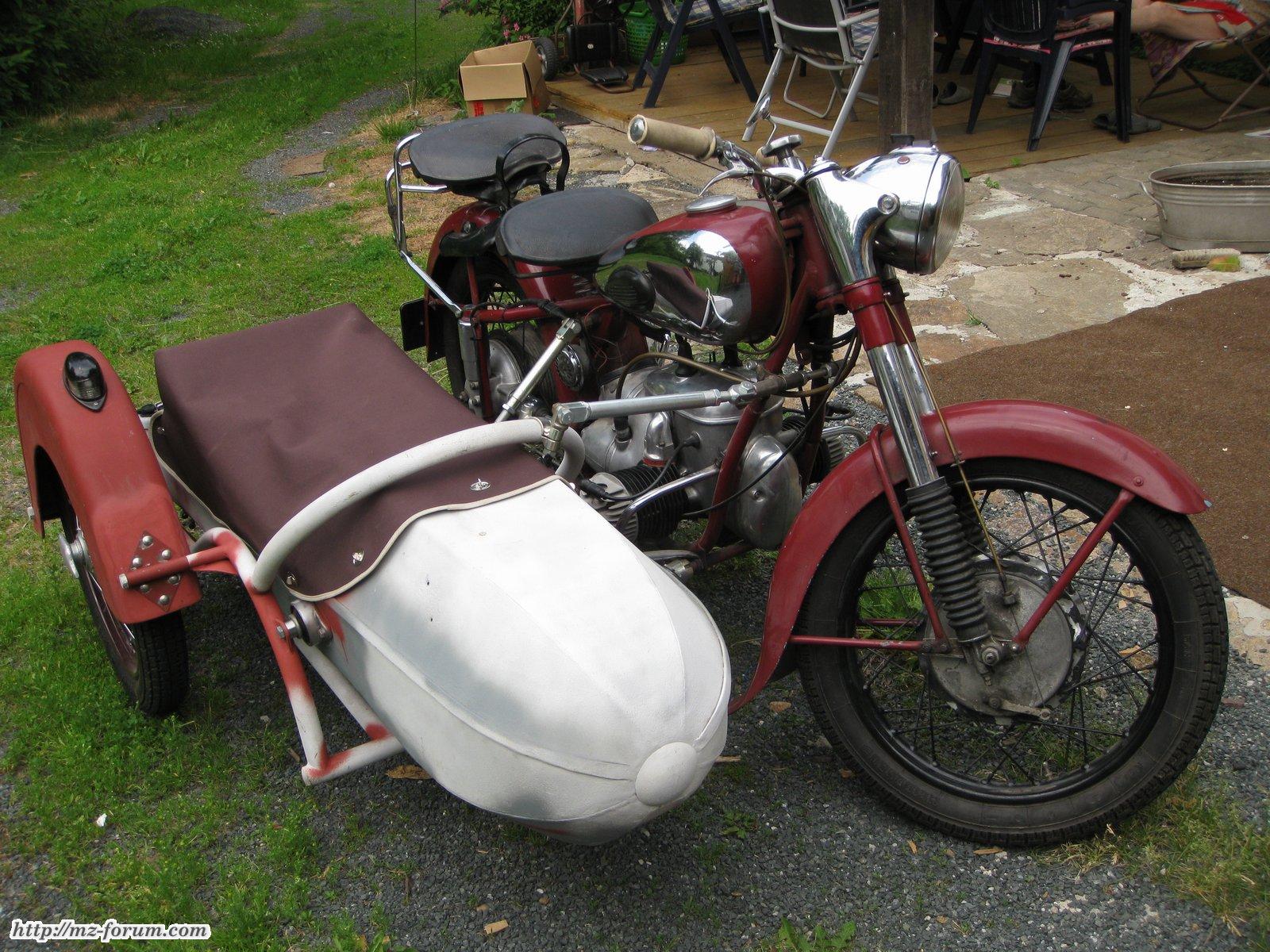

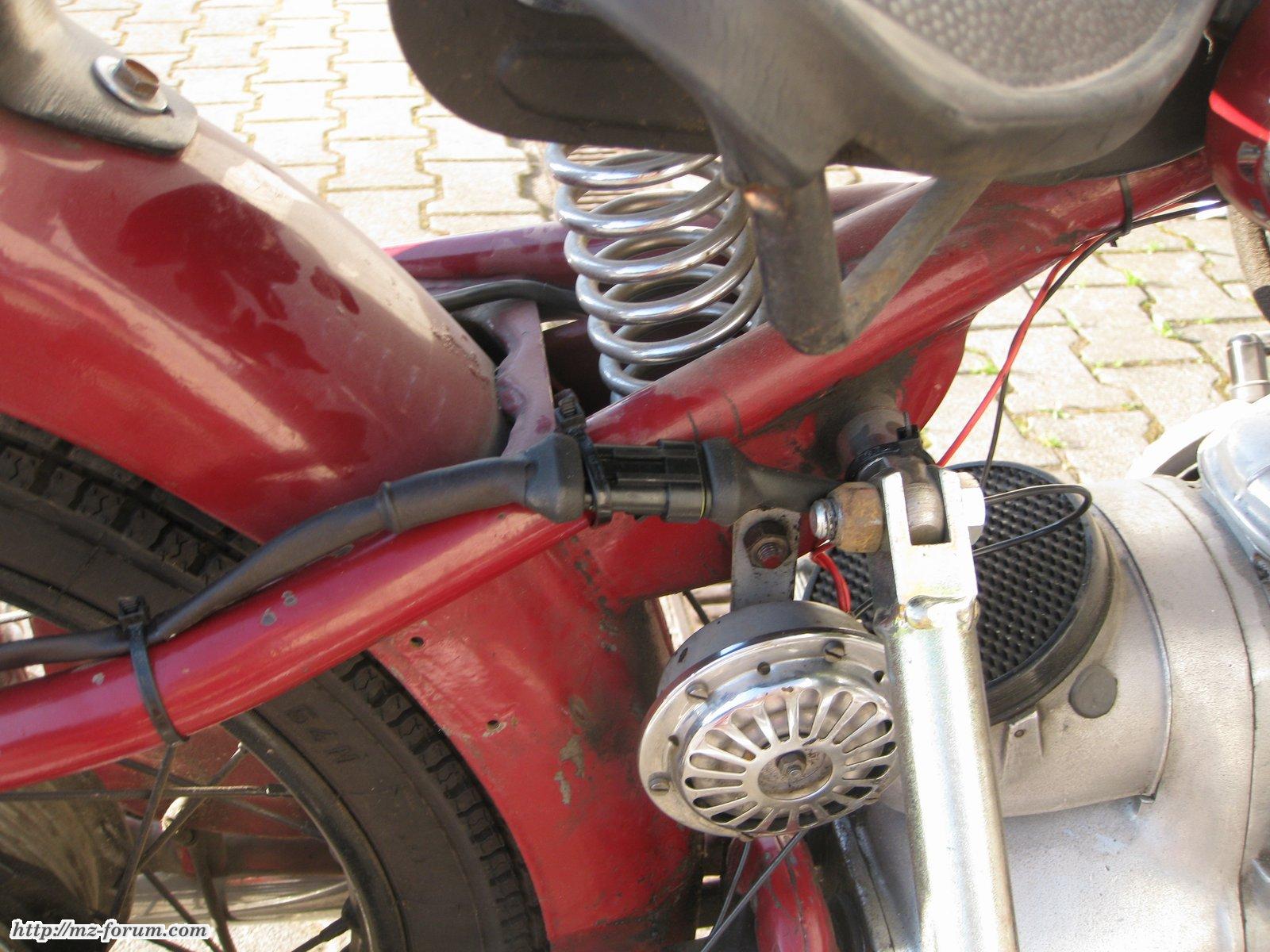

Da die Bilders:
so schaut der stecker aus:
8813
da mein neuer (alter) BK reflektor:
8814

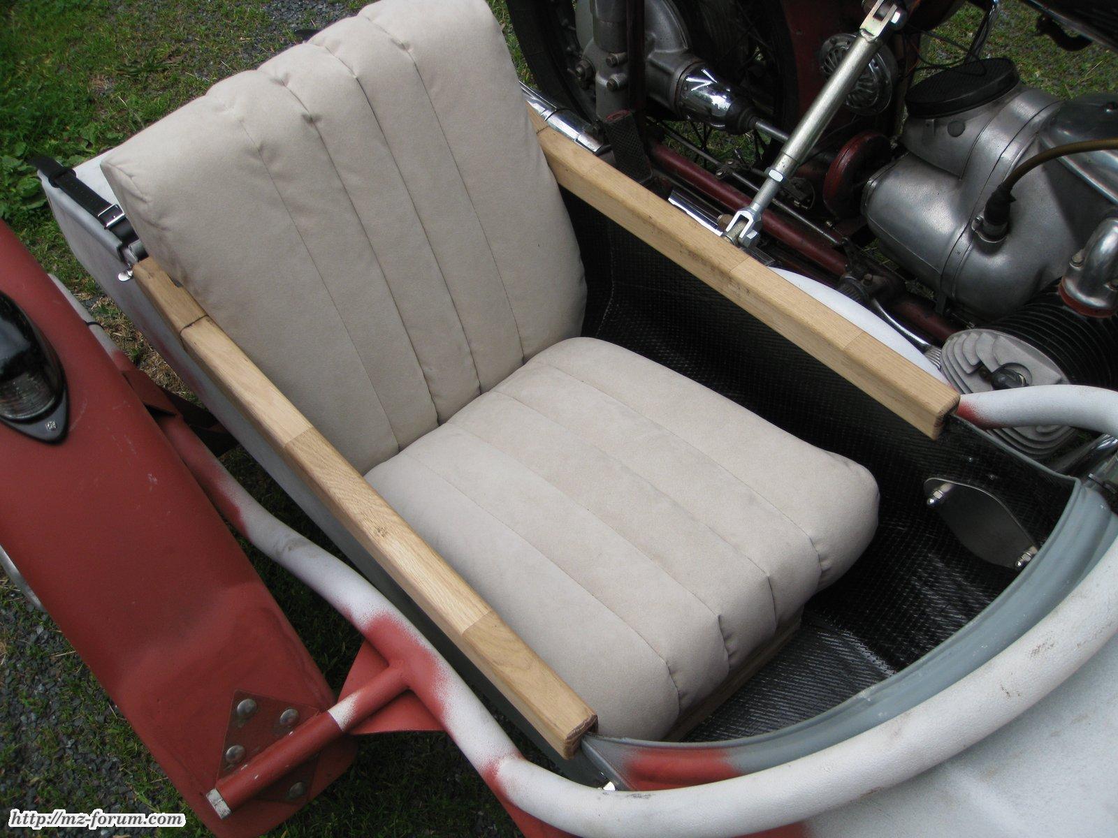

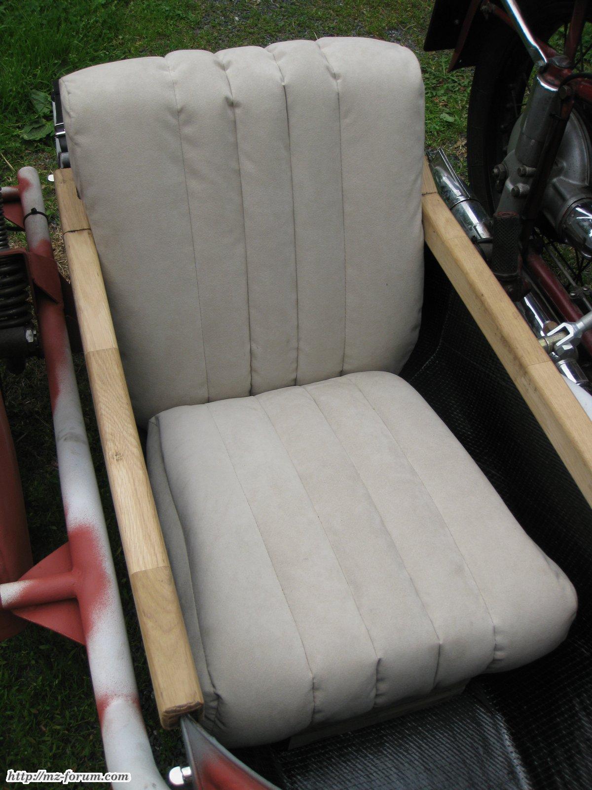

Boot wurde auch abgeholt Plane und Sitz sehen jetzt wie folgt aus:
8815
8816
8817
Die ersten (wenigen) Kilometer hab ich auch schon hinter mir. macht spaß! lässt sich fahren wie ein Kart

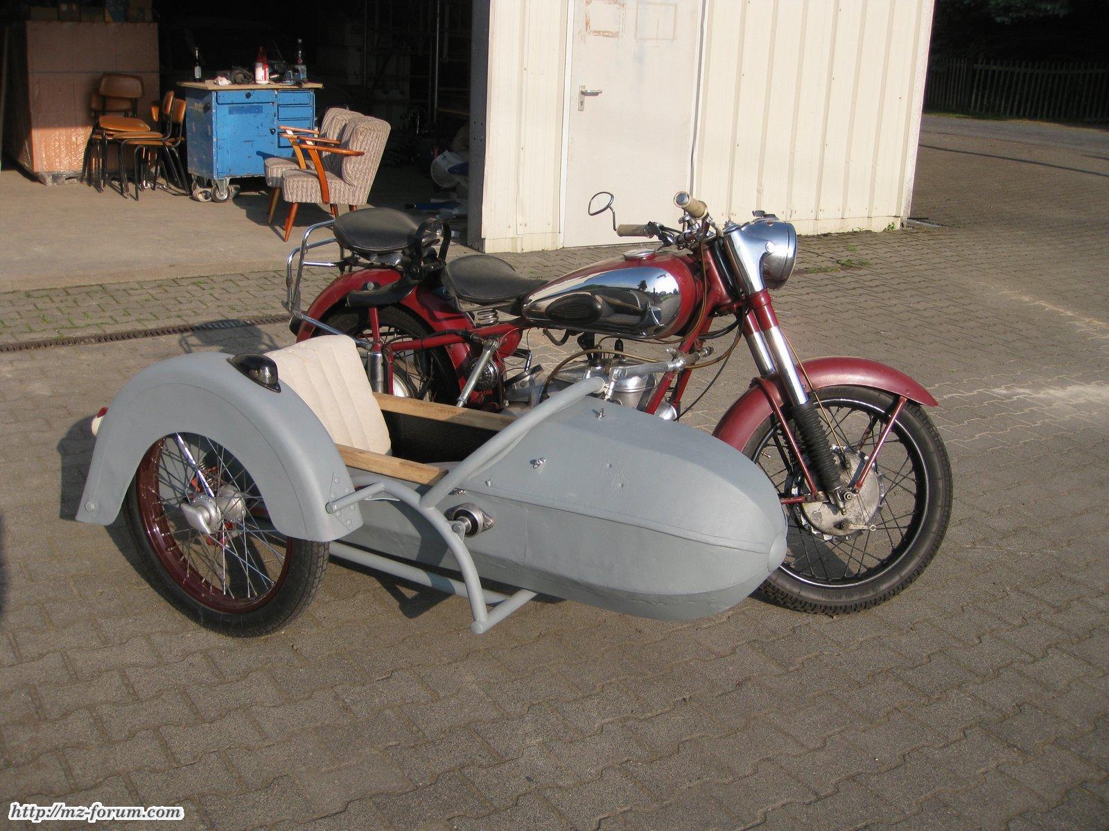

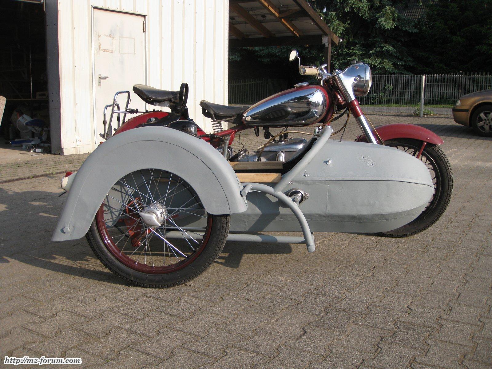

Beitragvon kutt » 14. Juni 2010 22:52
so .. in vorbereitung auf's BK treffen (wo es natürlich regnen soll) habe ich den falke mal etwas wasserfest gemacht
erst mal die ganzen sicken und falze mit rostumwandler bearbeitet und anschließend die hauchdünne rostschutzgrundierung neu gemacht
jetzt ist er Mausgrau :shock:
AmForumSchrauber
Mr. Kardan
Beiträge: 18439
Themen: 597
Re: Falke Seitenwagen
Beitragvon kutt » 15. Juni 2010 19:55
kutt hat geschrieben:jetzt ist er Mausgrau :shock:
wie gesagt ...
8890
8891
8892
8893
8894
8895
Eigentlich wollte ich freundlicher kuken ... naja .. dann ist es halt eine akr killerblick geworden
8896

Beitragvon zweitaktkombinat » 15. Juni 2010 20:04
:shock:
Lecker! Der Aufkleber ist der Hingucker schlechthin.
MZ BK 350 (1957)
IWL SR59 Berlin (1959)
MZ ETS 250 G (1974)
zweitaktkombinat
Signore Tarozzi
Beiträge: 4961
Themen: 147
Wohnort: Korschenbroich
Beitragvon kutt » 15. Juni 2010 20:06
zweitaktkombinat hat geschrieben::shock:
ist ein magnet
aber es stimmt .. irgendwie

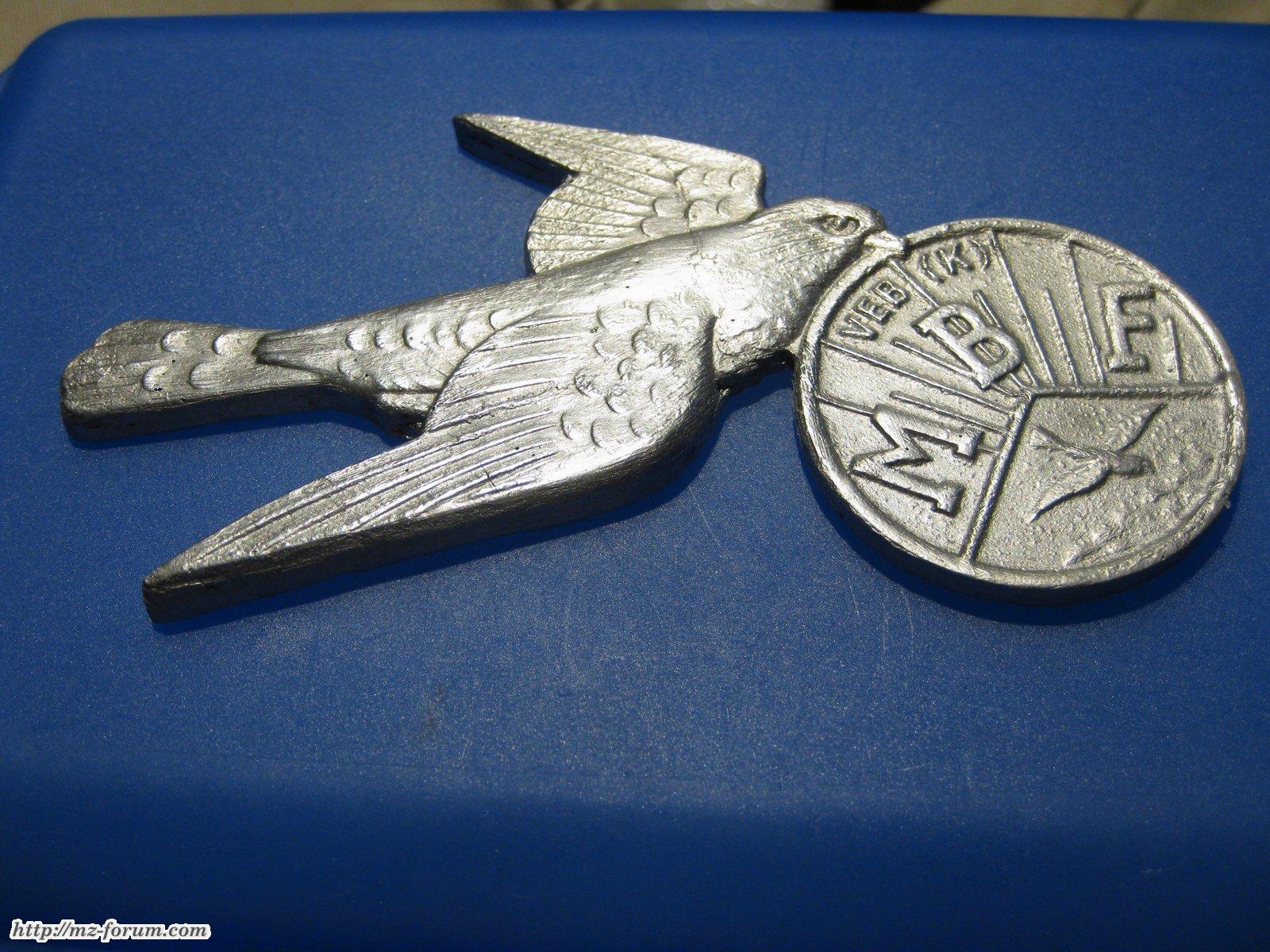

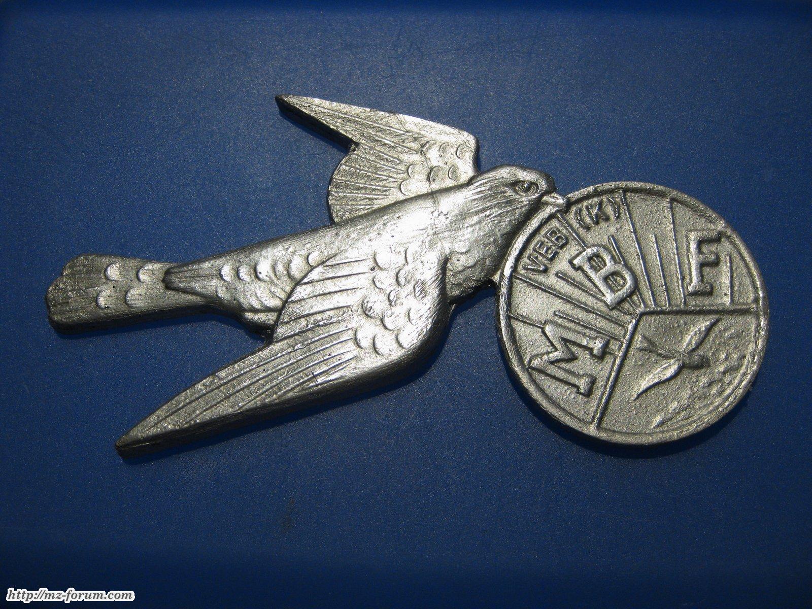

Beitragvon kutt » 31. August 2010 12:37
Ich lasse mir die VEB Falkensee Embleme nachgießen.
Ich könnte ein paar mehr machen lassen.
Hat jemand interesse?

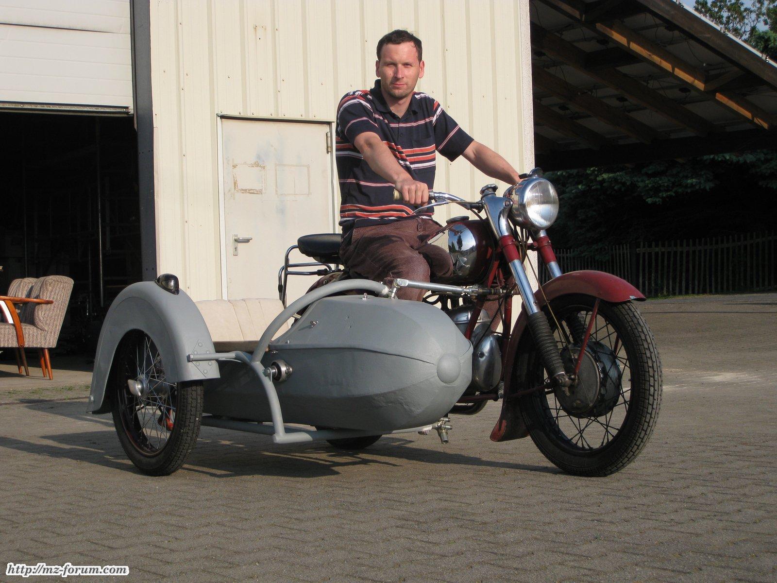

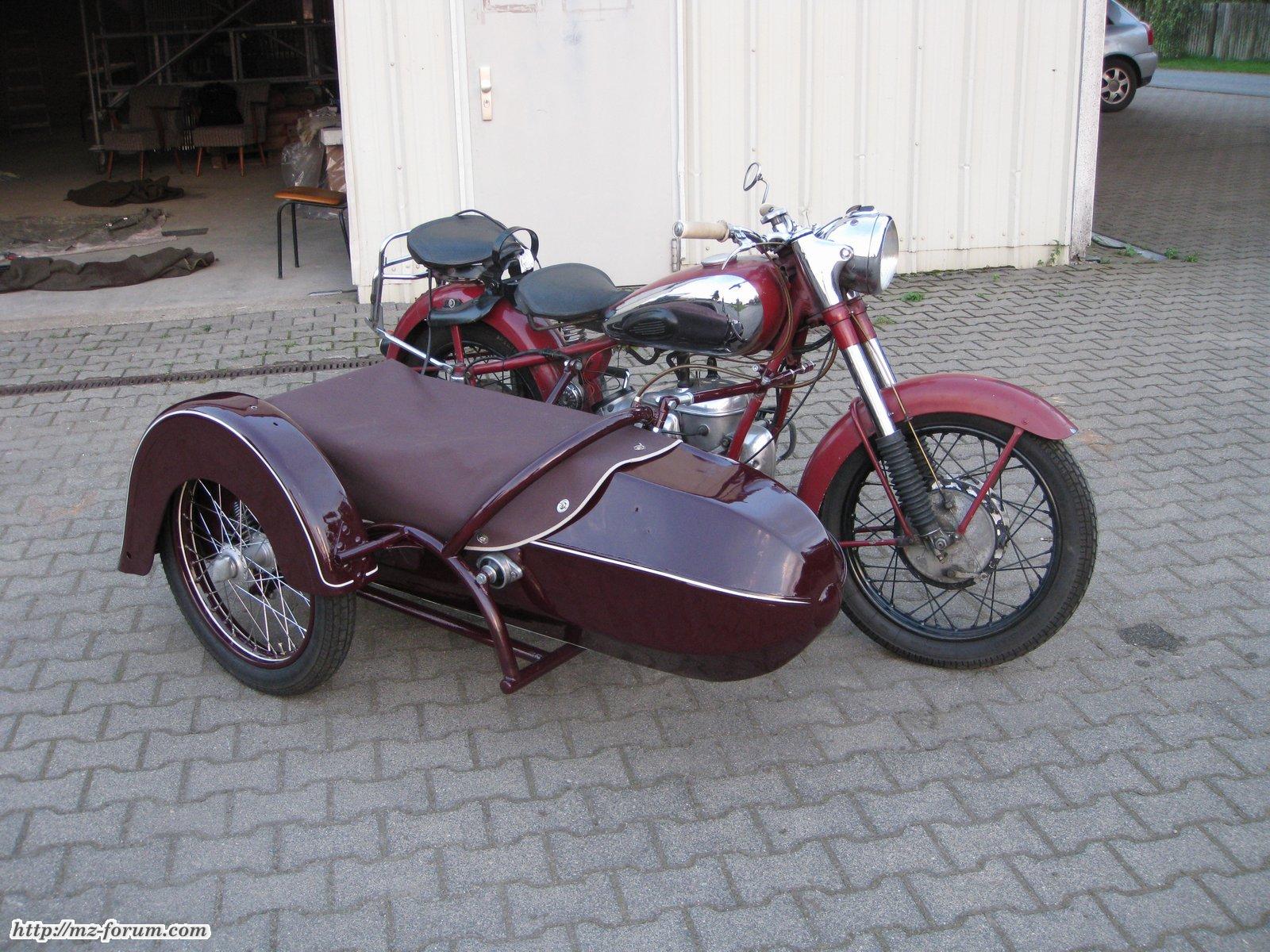

Beitragvon kutt » 19. September 2010 22:23
So .. gestern habe ich den Falke geholt...
Die ersten Bilder:
10186
10187
10188

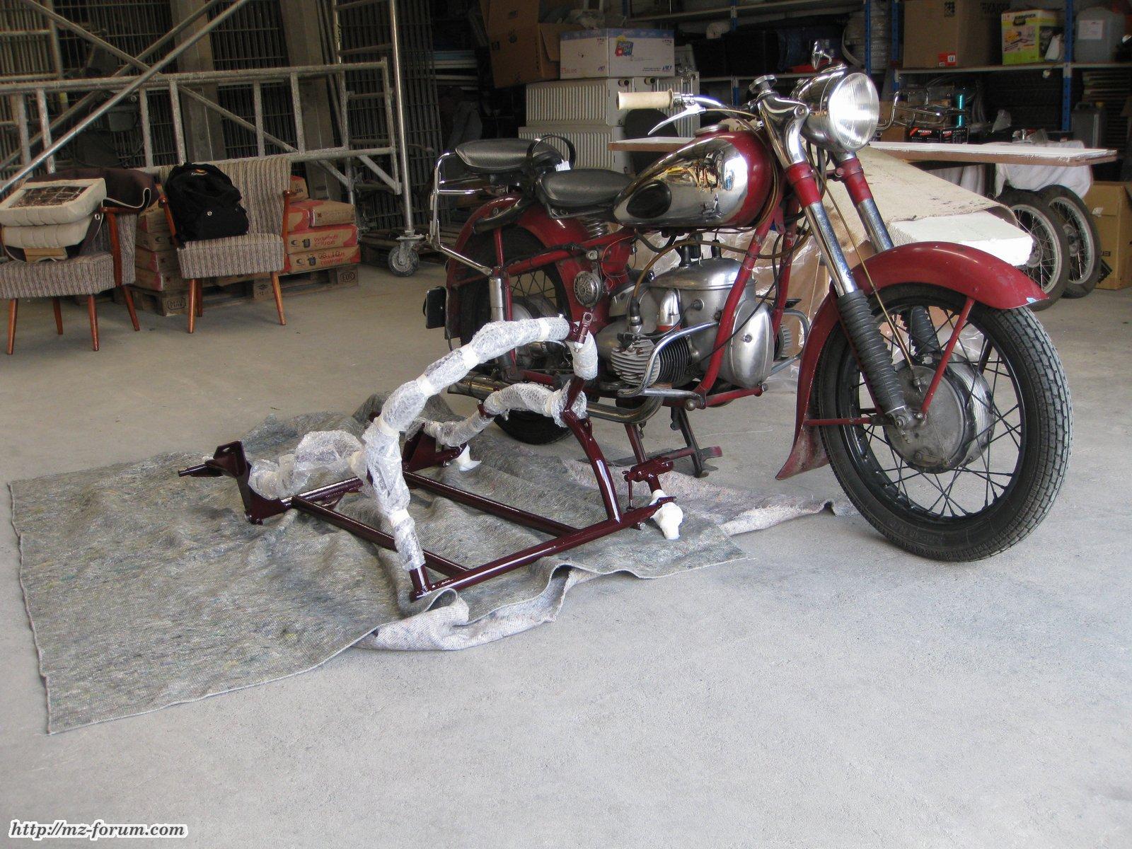

zum Aufbau hatte ich keine Lust - wurde auf heute verschoben :)
Erst mal alles Klarmachen...
10189
Rahmen Anbauen... untere Anschlüsse
10190
... obere Anschlüsse
10191
Spur einstellen - tolles Bild, nicht?
10192
Mit Rad...
10193
Koti
10194
und das Boot
10195
So -das Blech ist alles zusammengebaut - fehlt nur noch die Elektrik, die Federrung und das Emblem
Ohne Plane
10196
Mit Plane
10197
Die Federung und Emblem habe ich in Auftrag gegeben. Mal kuken, wann das fertig wird...
Bin schon ein bissel stolz

Beitragvon kutt » 19. September 2010 23:10
Danke Danke!
Das Projekt hat mich zum großen Teil sehr angenehm beschäftigt. Ein so vielfältiges Projekt hab ich auch noch nicht gehabt :)
Wenn ich an sowas baue kann ich vollkommen abschalten...
Da mal mit Holzleisten
10198
Wie gesagt - ist noch nicht fertig - da kommen noch ein paar Beiträge vom Fortschritt an dem Falken :)
Als Fernprojekt steht auch schon die BK - Das wird auch noch mal eine größere Aktion
In Vorbereitung werden auf jedenfall die Räder der BK über den Winter genmacht. Wenn der Falke richtig fertig ist, hat das oberste Priorität, da ich Finnland schon sehr sicher eingeplant habe - mit der BK! :)

Beitragvon kutt » 25. September 2010 17:57
so .. heute hab ich die holzteile fertiglackiert
und den rest der elektrik gemacht.
nachdem ich einen leichten anfall hatte und meinem unmut fast luft gemacht hätte, habe nun den rücklichtgummi meiner BK abgebaut und am beiwagen verbaut
für die BK habe ich noch einen originalen gefunden, der sogar noch etwas besser passt.
bevor ich fotos von der passgenauigkeit des "neu" gekaufen gummis einstelle, möchte ich dem händler aber gern eine chance geben sich dazu mal zu äußern ...
AmForumSchrauber

Beitragvon kutt » 30. September 2010 21:04
so ... heute mal ne runde geheizt gefahren
rennt super
gleich mal bei der dekra vorbeigerollert und das teil mal ankuken lassen
ich muß noch ein typenschild machen, auf dem steht, was es für ein beiwagen ist. mit hilfe des prospekts soll die eintragung kein problem sein...
für die federn habe ich leider noch keinen kostenvoranschlag
die 2 test-embleme sollen aber fertig sein - bekomme ich morgen
bin gespannt!

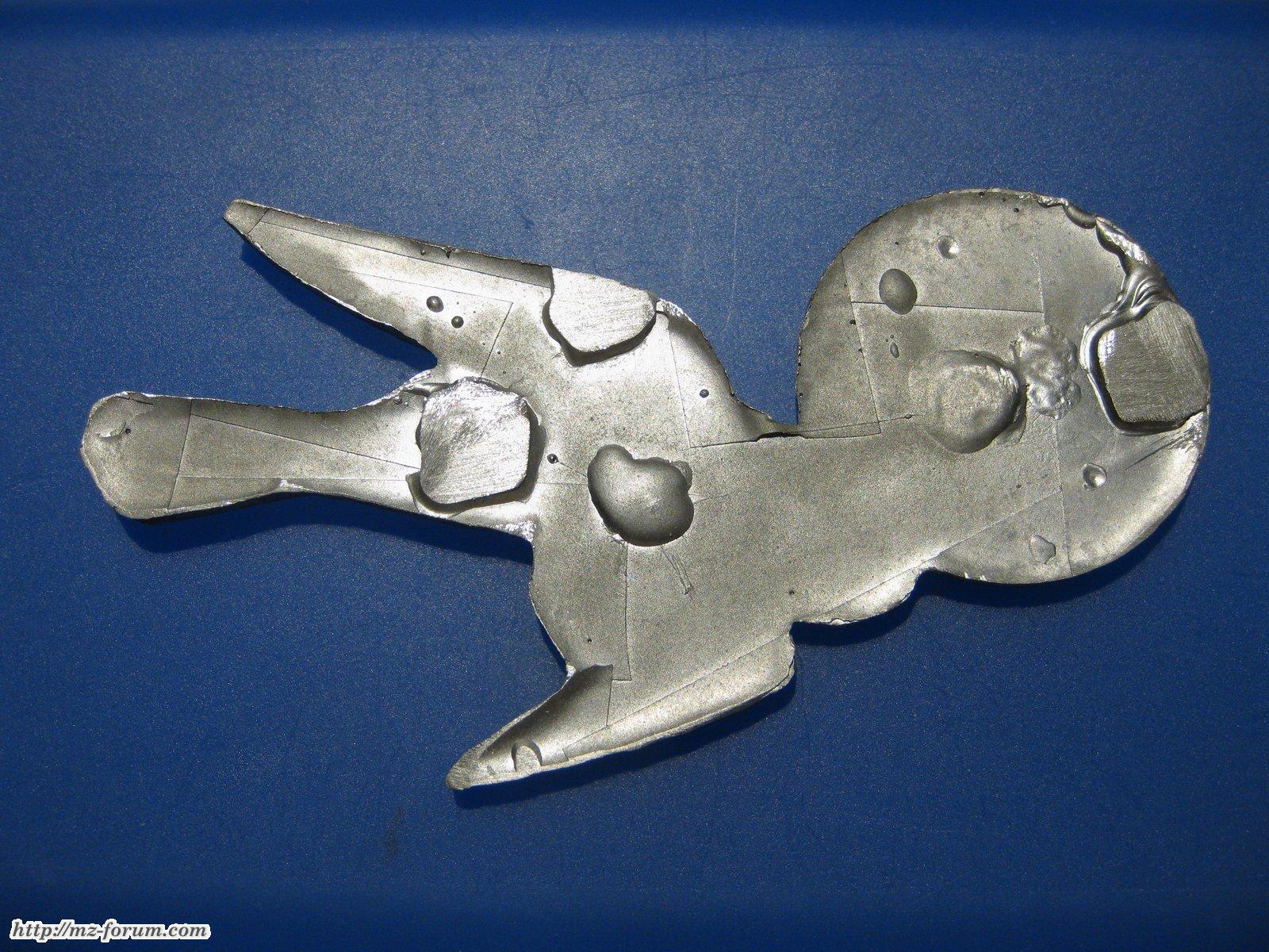

Beitragvon kutt » 1. Oktober 2010 21:11
so freunde!
embleme sind da!
da mal "unbearbeitet"
10312
der "Riß" ist kein Riß, sondern ein "Huckel" - mit etwas Elan bekommt man den weg.
Von hinten
10313
Das müsste man noch wegschleifen - also dünner machen - eigentlich alles kein Problem
Ich habe mal ne halbe Stunde eher elanlos dran rumgeschliffen und poliert:
10314
10315
schaut schon schick aus.
Ich habe erst mal nur 2 Embleme, habe aber einfach mal ein paar mehr machen lassen. Ich hatte ja schon ein paar Anfragen ... wer also so ein Ding haben möchte, möge sich einfach melden.
Die Anzahl ist auf jedenfall limitiert - ist doch ein recht großer Aufwand...
PS: ein Bild vom anbaufertigen Emblem gibts auch noch - wenn ich damit fertig bin!
evtl kann man es schon auf der Burg begutachten ;)
