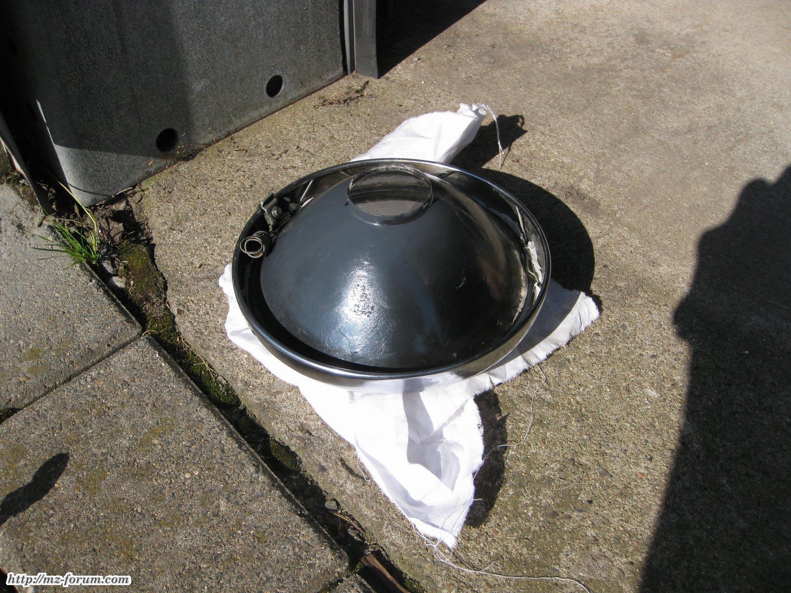

da mein neuer (alter) BK reflektor:
8814

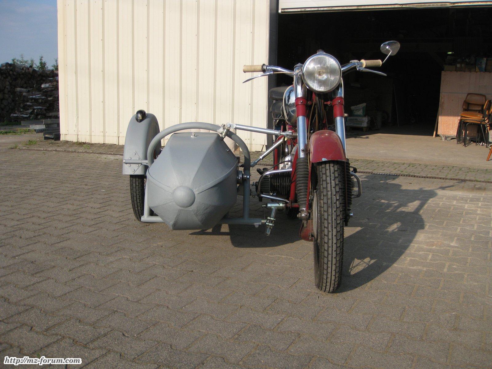

so .. in vorbereitung auf's BK treffen (wo es natürlich regnen soll) habe ich den falke mal etwas wasserfest gemacht
erst mal die ganzen sicken und falze mit rostumwandler bearbeitet und anschließend die hauchdünne rostschutzgrundierung neu gemacht
jetzt ist er Mausgrau :shock:

Beitragvon kutt » 15. Juni 2010 18:55
kutt hat geschrieben:jetzt ist er Mausgrau :shock:
wie gesagt ...

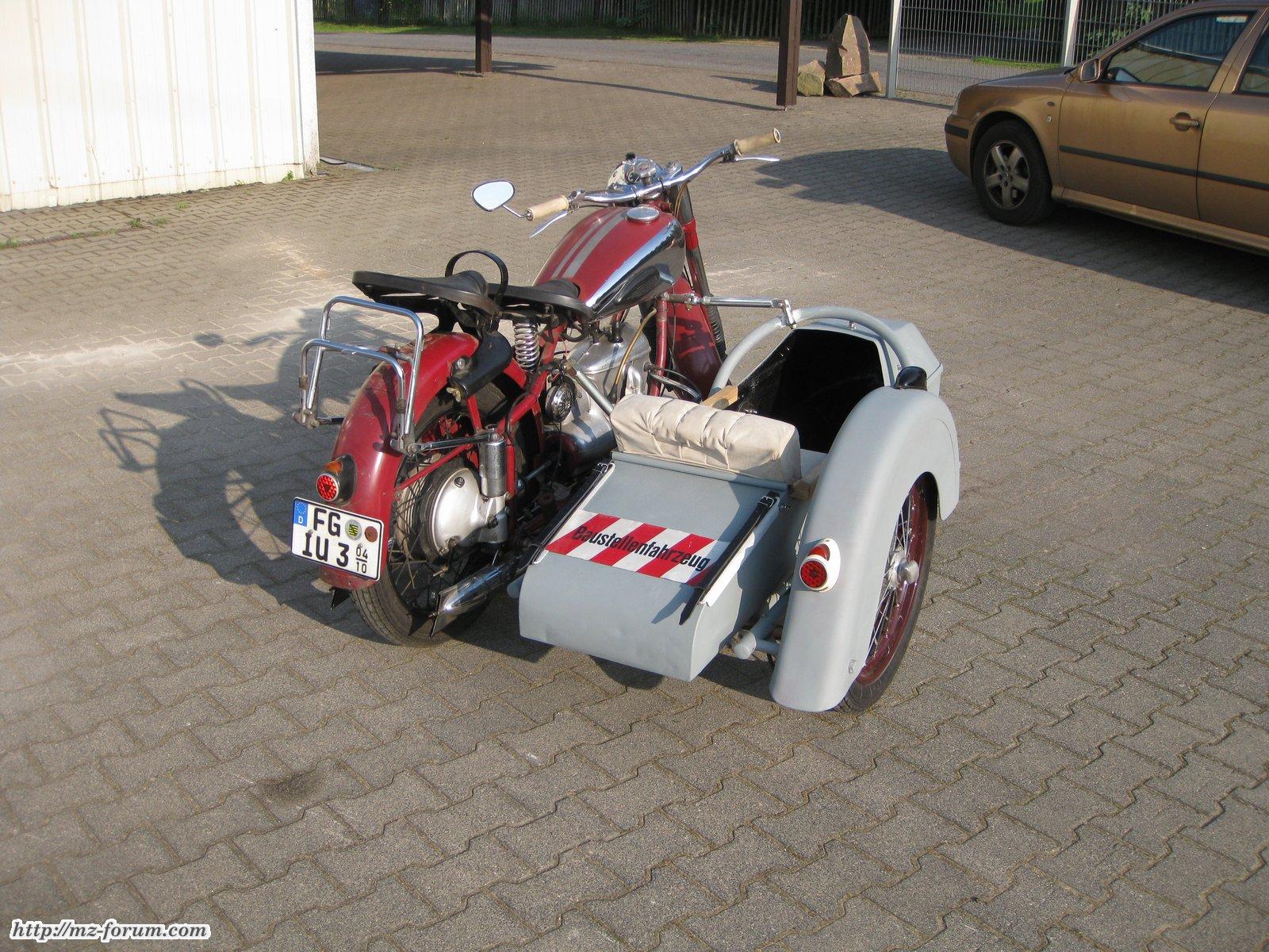

Eigentlich wollte ich freundlicher kuken ... naja .. dann ist es halt eine akr killerblick geworden
8896

Beitragvon zweitaktkombinat » 15. Juni 2010 19:04
:shock:
Lecker! Der Aufkleber ist der Hingucker schlechthin.
MZ BK 350 (1957)
IWL SR59 Berlin (1959)
MZ ETS 250 G (1974)
zweitaktkombinat
Signore Tarozzi
Beiträge: 4961
Themen: 147
Wohnort: Korschenbroich
Re: Falke Seitenwagen
Beitragvon kutt » 15. Juni 2010 19:06
zweitaktkombinat hat geschrieben::shock:
ist ein magnet
aber es stimmt .. irgendwie

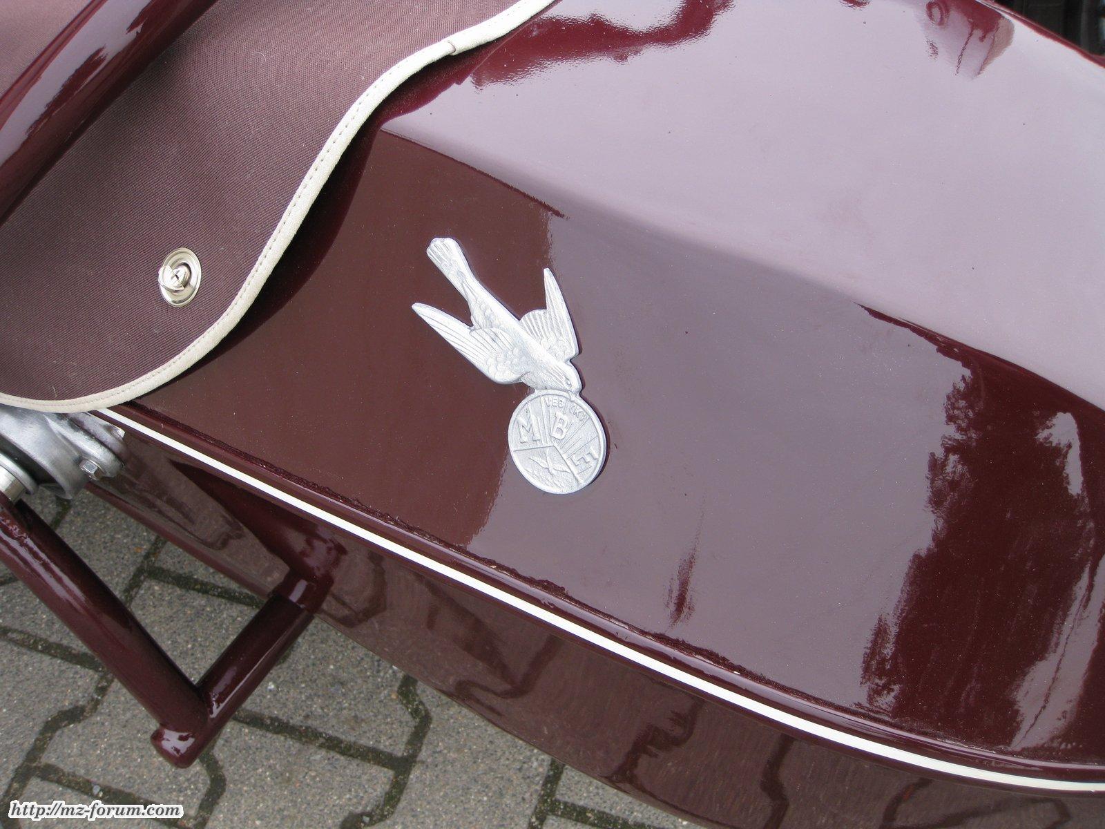

Beitragvon kutt » 31. August 2010 11:37
Ich lasse mir die VEB Falkensee Embleme nachgießen.
Ich könnte ein paar mehr machen lassen.
Hat jemand interesse?

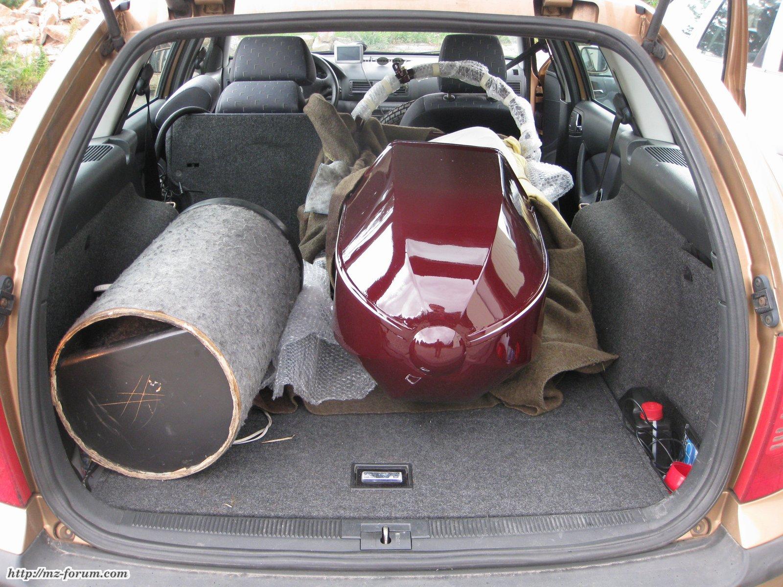

Beitragvon kutt » 19. September 2010 21:23
So .. gestern habe ich den Falke geholt...
Die ersten Bilder:
10186
10187
10188

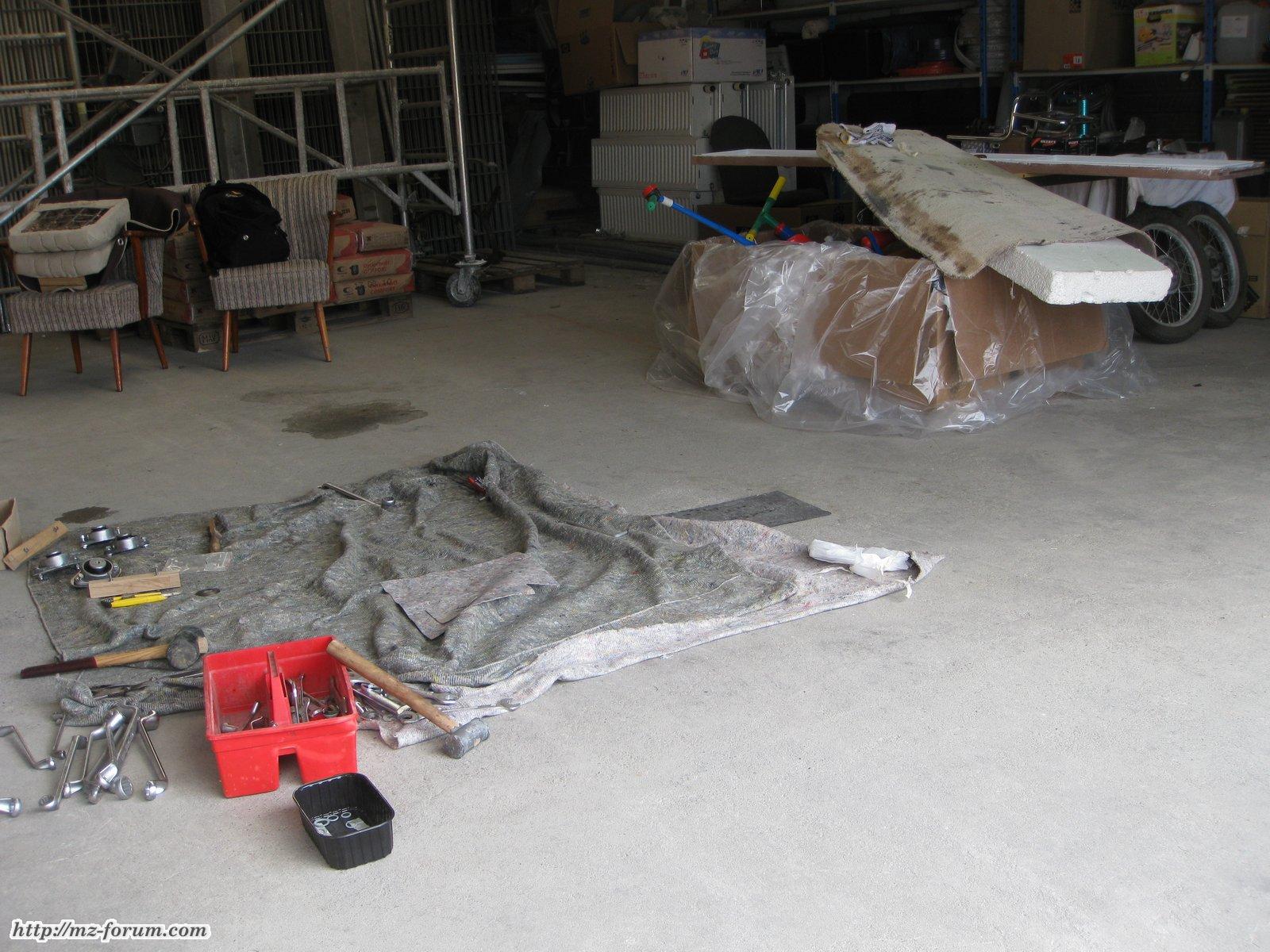

zum Aufbau hatte ich keine Lust - wurde auf heute verschoben :)

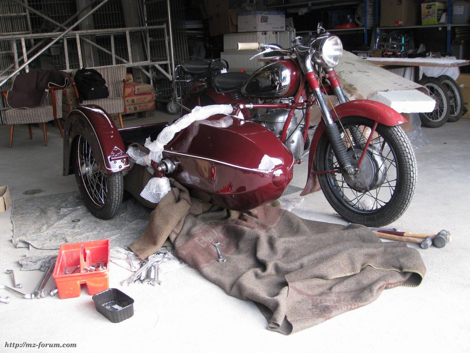

Erst mal alles Klarmachen...
10189

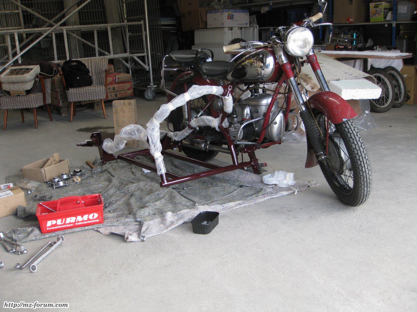

Rahmen Anbauen... untere Anschlüsse
10190
... obere Anschlüsse
10191

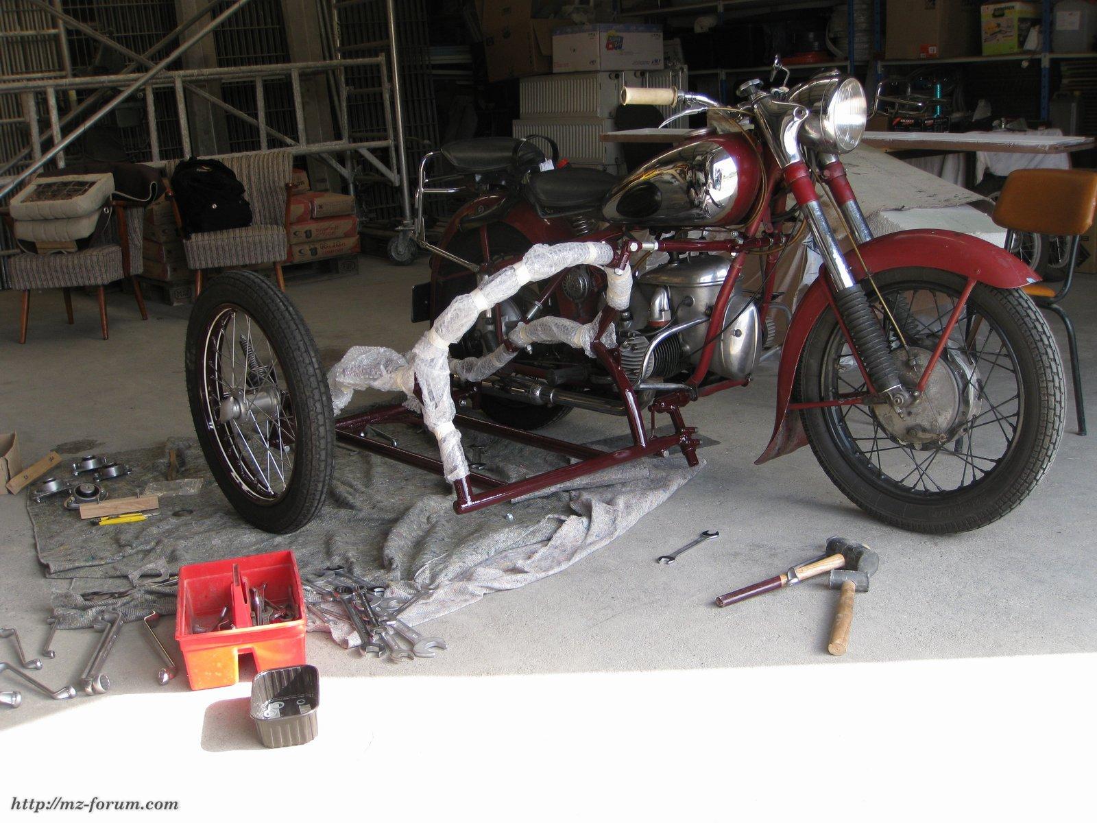

Spur einstellen - tolles Bild, nicht?
10192
Mit Rad...
10193
Koti
10194
und das Boot
10195

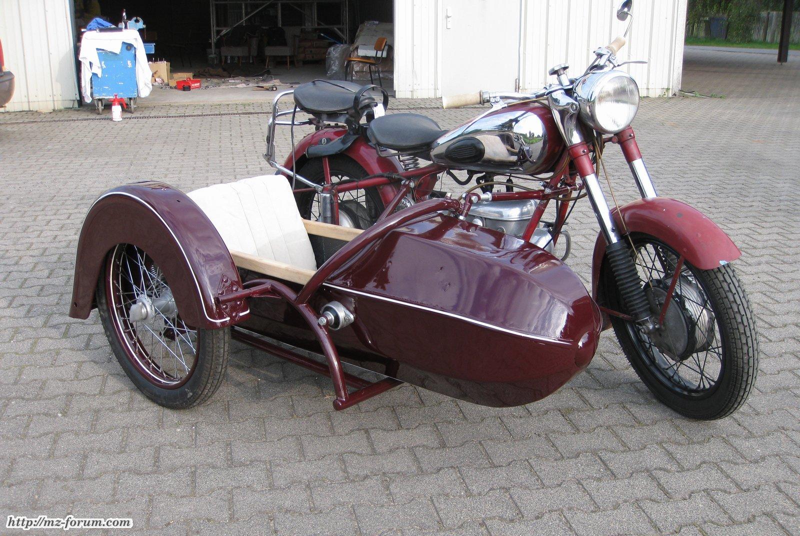

So -das Blech ist alles zusammengebaut - fehlt nur noch die Elektrik, die Federrung und das Emblem
Ohne Plane
10196
Mit Plane
10197
Die Federung und Emblem habe ich in Auftrag gegeben. Mal kuken, wann das fertig wird...

Beitragvon kutt » 25. September 2010 16:57
so .. heute hab ich die holzteile fertiglackiert
und den rest der elektrik gemacht.
nachdem ich einen leichten anfall hatte und meinem unmut fast luft gemacht hätte, habe nun den rücklichtgummi meiner BK abgebaut und am beiwagen verbaut
für die BK habe ich noch einen originalen gefunden, der sogar noch etwas besser passt.
bevor ich fotos von der passgenauigkeit des "neu" gekaufen gummis einstelle, möchte ich dem händler aber gern eine chance geben sich dazu mal zu äußern ...

Beitragvon kutt » 1. Oktober 2010 20:11
so freunde!
embleme sind da!
da mal "unbearbeitet"
10312
der "Riß" ist kein Riß, sondern ein "Huckel" - mit etwas Elan bekommt man den weg.
Von hinten
10313
Das müsste man noch wegschleifen - also dünner machen - eigentlich alles kein Problem
Ich habe mal ne halbe Stunde eher elanlos dran rumgeschliffen und poliert:
10314
10315
schaut schon schick aus.
Ich habe erst mal nur 2 Embleme, habe aber einfach mal ein paar mehr machen lassen. Ich hatte ja schon ein paar Anfragen ... wer also so ein Ding haben möchte, möge sich einfach melden.
Die Anzahl ist auf jedenfall limitiert - ist doch ein recht großer Aufwand...
PS: ein Bild vom anbaufertigen Emblem gibts auch noch - wenn ich damit fertig bin!
evtl kann man es schon auf der Burg begutachten ;)
