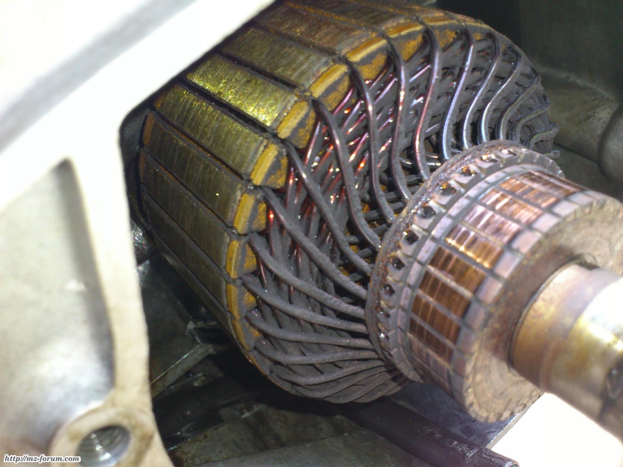

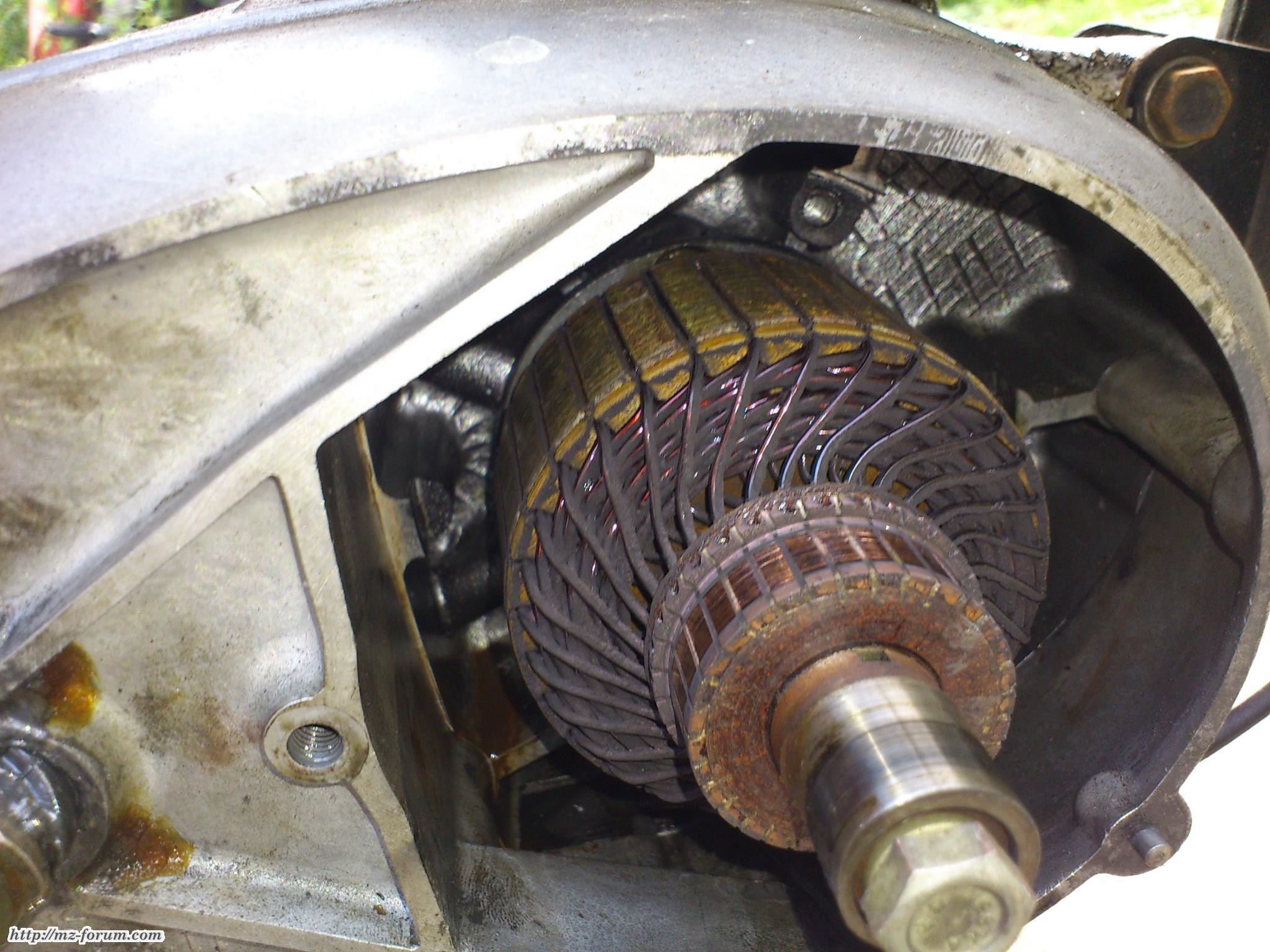

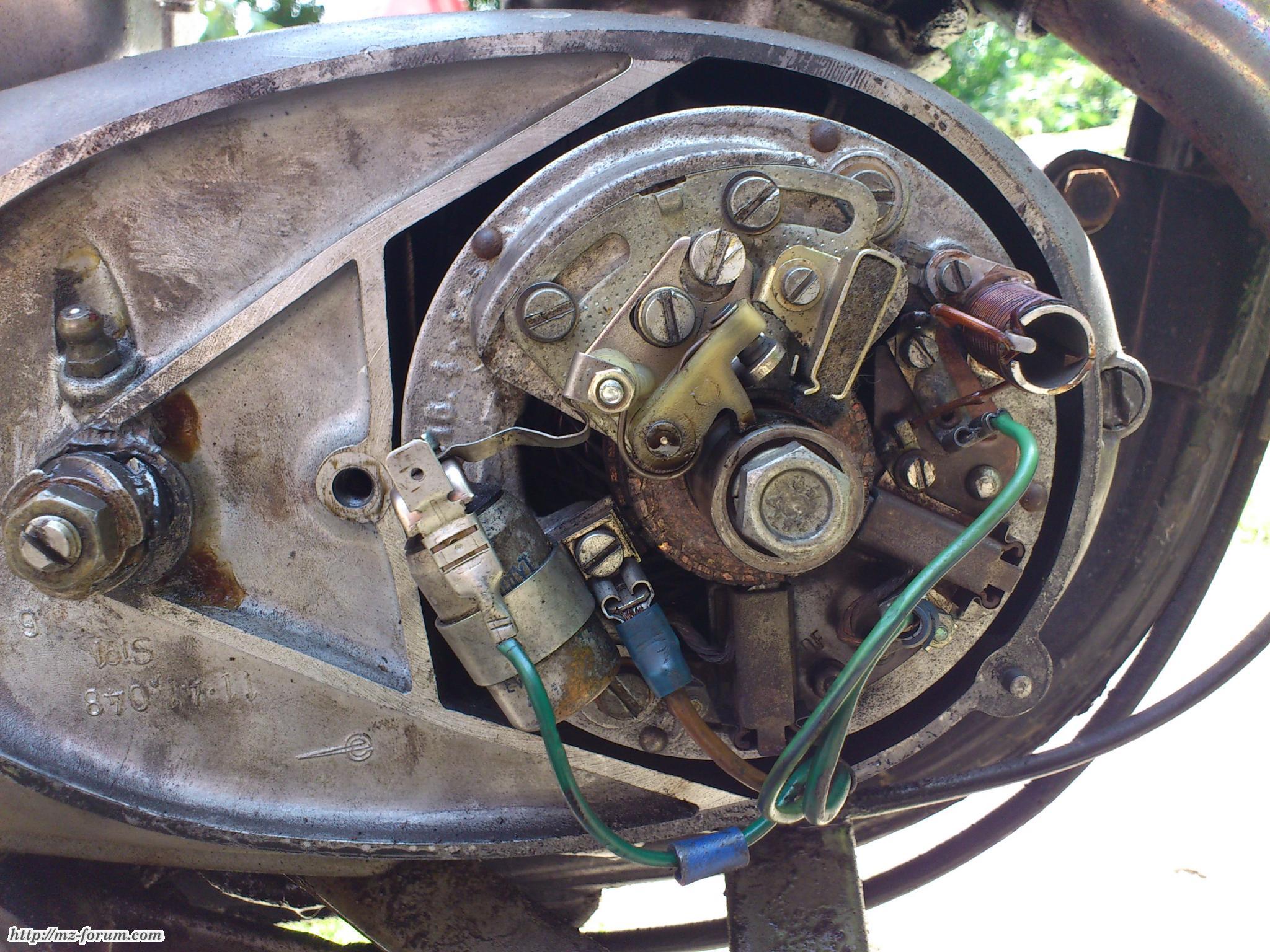

So...
Dann mal ein paar bilder für die "fachkundigen" unter uns. :nixweiss:
1385613855
1385413853
1385213851
1385013849
Das Leben ist zum Lachen da, drum nehm ich Psychopharmaka!

Beitragvon Küchenbulle » 1. August 2011 14:34
Die eine Kohlebürste ( Bild 6) sieht recht kurz aus, ist auch schon etwas ausgeblatzt. :lupe:
Ich glaube die sollten min. 11mm oder in der richtung lang sein
Die würde ich erstmal tauschen.
Küchenbulle
Beiträge: 1345
Wohnort: Wurzen

Beitragvon Küchenbulle » 1. August 2011 14:51
Ja Kontakt hat die immer, solange noch ne Kohle dran ist :wink: Aber wenn sie verschlissen ist springt die, wegen mangelnden Anpressdruck, auf dem Kollektor herum.
Die Lima erzeugt also keinen Stom und du fährst auf Batterie.
Schau mal im Portal auf die Linkliste. Die Händler dort sollten Kohlebürsten haben.
Küchenbulle
Beiträge: 1345
Wohnort: Wurzen

Beitragvon Paule56 » 1. August 2011 15:10
sry, da hat doch alles geglüht?
Merkmale dafür (rote Pfeile) Kupferleitungen mit Anlassfarben
Oberer roter Pfeil, da ist sogar die Feder (gelb) weich geworden, sonst wäre die Kupferlitzee noch bis ans Ende des Schlitzes gedrückt worden und die Kohle würde möglicherweise genausoweit herausschauen wie die andere.
Wichtig am blauen Pfeil scheint D+ also die Öse am Kabel der Kohle mit dem Niet zu kollodieren, da liegt dann Plus an Masse ........ beseitigen

Mit der feder bin ich mir nicht sicher. da ist die kohle soweit runter. Denke die andere wurde schonmal getauscht. Um alles andere kümmer ich mich sofort.
Und dann mal testen. vielleicht hilfts ja schon.
-- Hinzugefügt: 1. August 2011 16:34 --
Also... Nach schneller kontrolle stellte sich jetzt folgendes raus.
Die Kabel an den Kohlen sind ne katastrophe. und die eine Kohle auch.
Also werd ich mir mal flux neue bestellen und schauen was passiert?
Jetzt ist nur die große frage kann ich trotzdem bedenkenlos weiterfahren? Bin zur zeit auf´s Motorrad angewiesen.
Oder besser stehen lassen?

soweit das aus den Bildern erkennbar ist, kann die Lima kaum noch die volle Leistung erbringen, also besser erst einmal neue Kohlen und Federn, denn ich fürchte zumindestens die eine Feder der Kohle, die eine Rundung aufweist ist ausgeglüht und bringt keinen vernünftigen Anpressdruck mehr.
Besser stehen alssen, als unterwegs nach ca. 20-30km mit wieder leerem Akku liegen zu bleiben.

eines ist klar, die Kohlen sind sehr unterschiedlich abgenutzt, dabei die eine noch abgerundet und wird durch die Feder nicht voll rausgedrückt, daher die Vermutung --ausgeglüht--.
Nun mag es ohne Licht noch klappen, dass die Lima die Zündung den Blinker noch so gerade versorgen kann, also 200km drin sind, --ohne dass der Akku leer ist-- aber mit Licht bleibst Du bald liegen, aber viele Fragen bleiben unbeantwortet, solange Du Dir kein (preiswertes) Multimeter sowie neue Kohlen und Federn besorgst.
