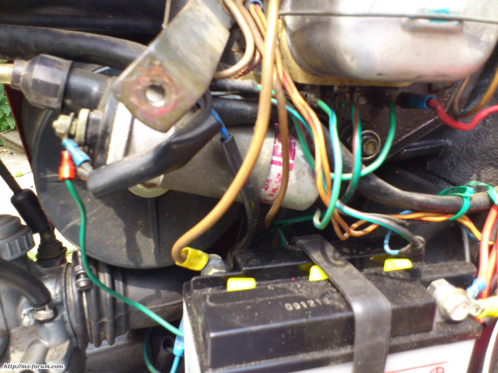

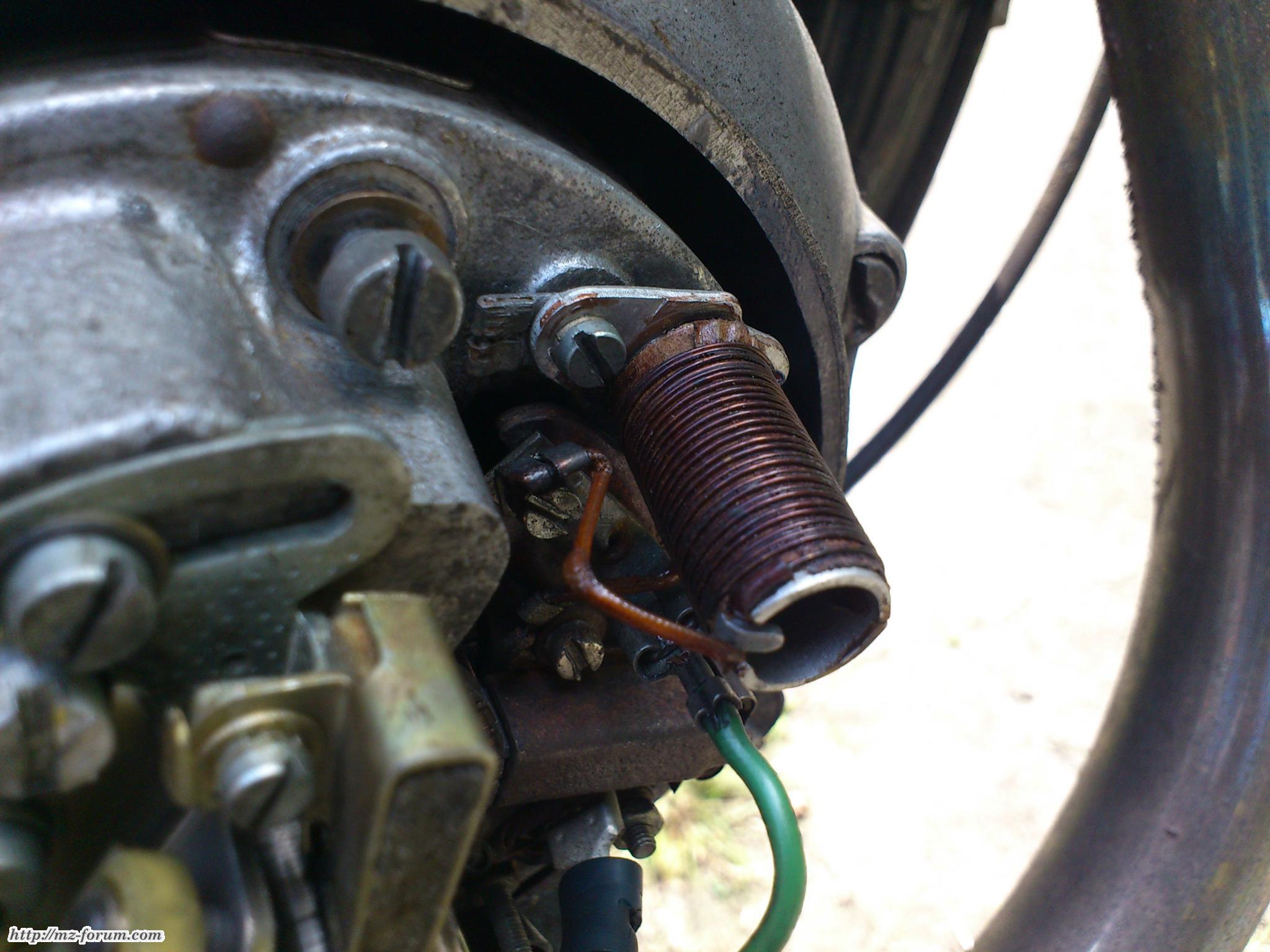

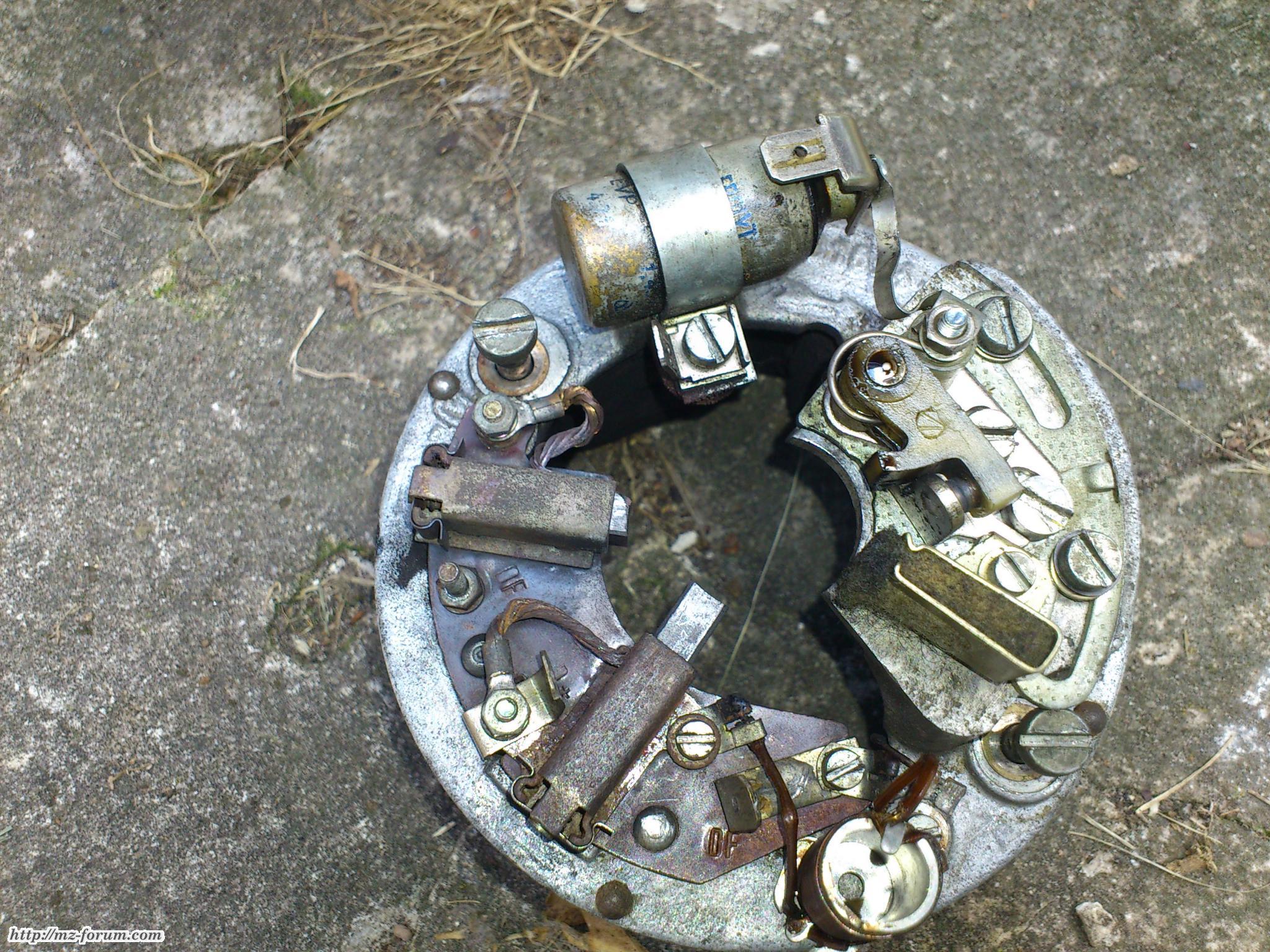

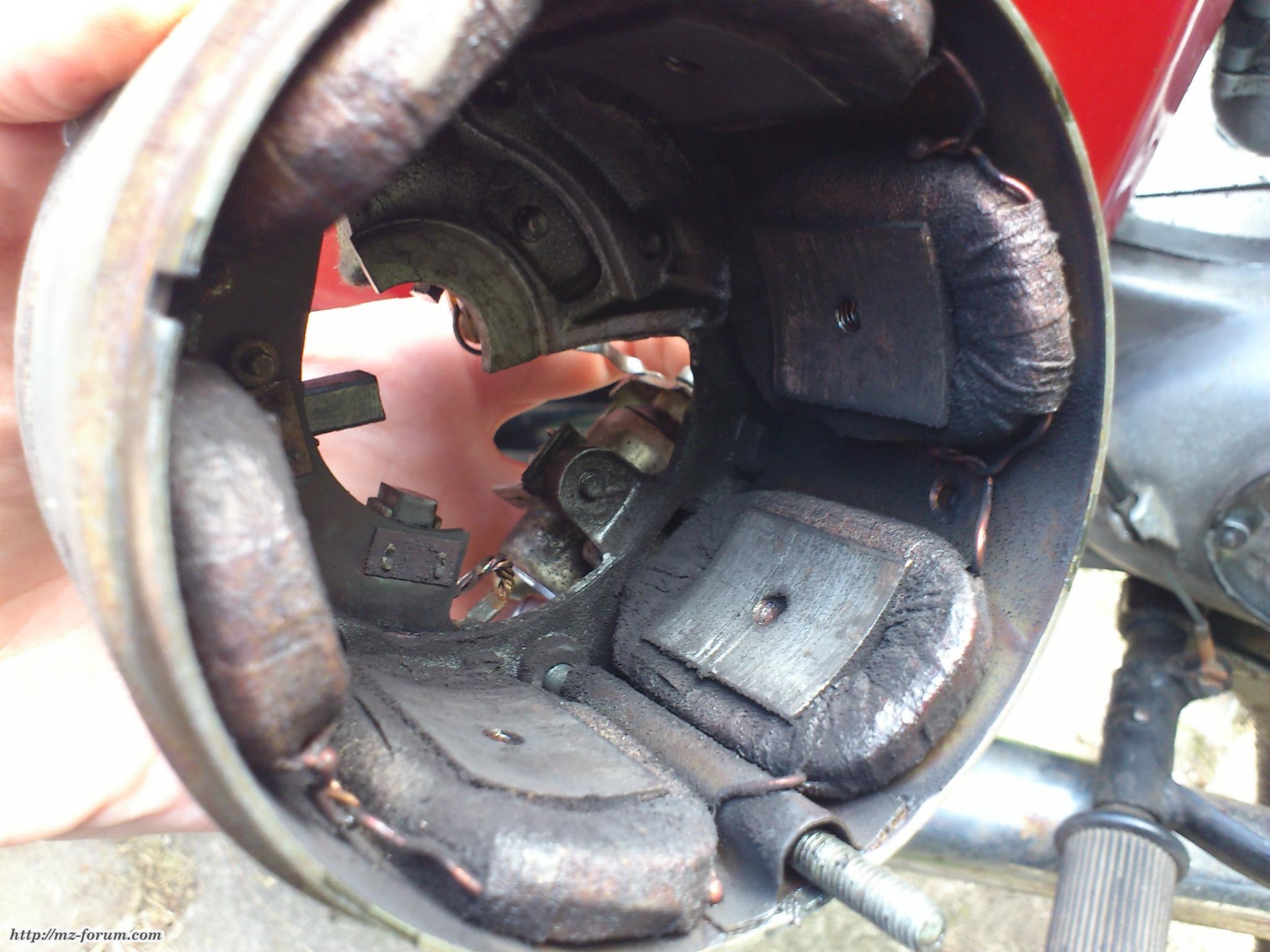

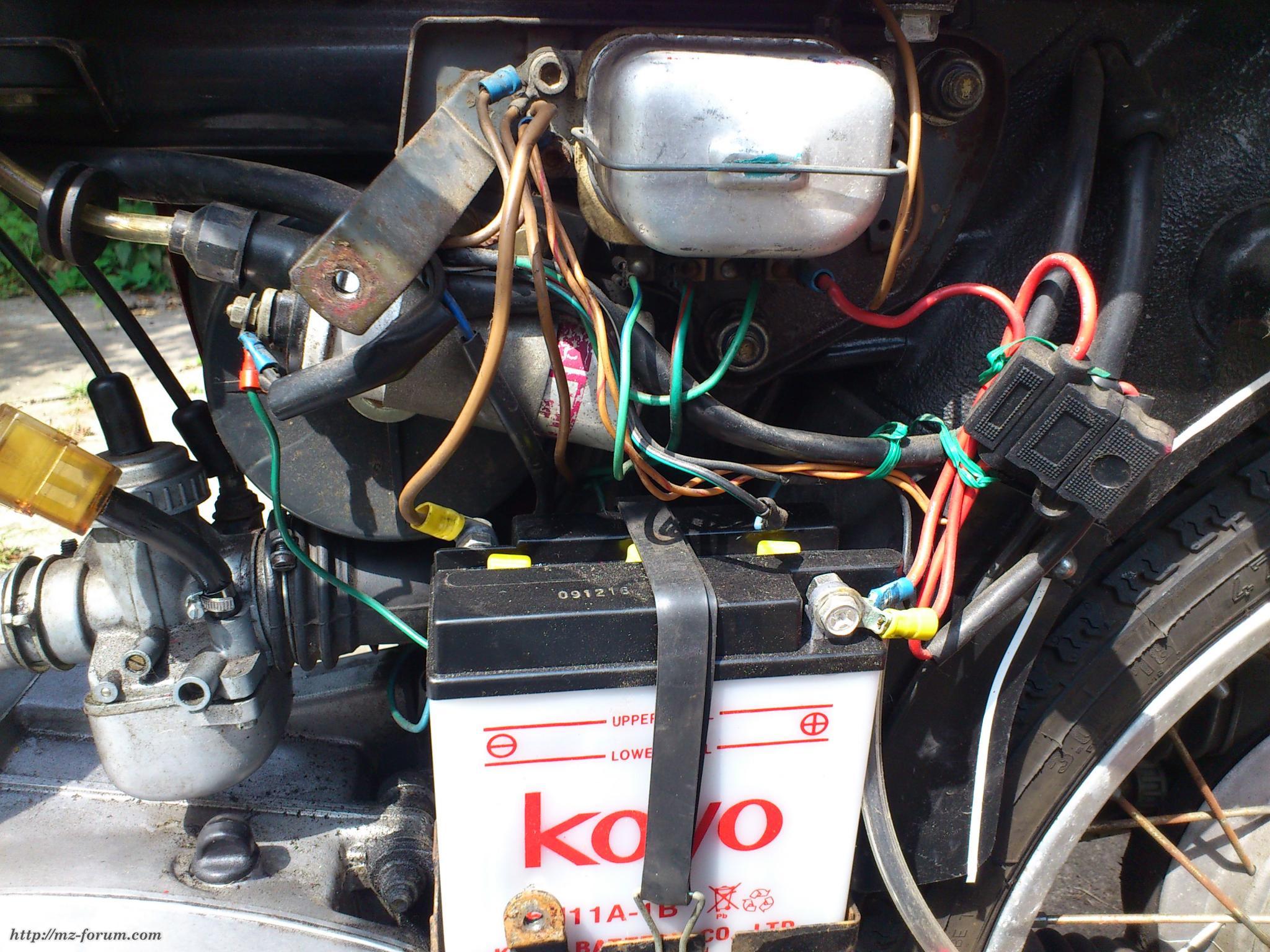

Beitragvon schwarzfuss » 1. August 2011 13:57
ea2873 hat geschrieben:gibts niemanden in der gegend der dem kollegen helfen kann? ich fürchte so nimmt das kein gutes ende
Ich glaub da kann ich mich nur anschließen. :zisch:
Mache gleich mal ein paar fotos in der hoffnung das da irgendwer was mit anfangen kann. :fotos:
Und danke für eure geduld. :zustimm:
-- Hinzugefügt: 1. August 2011 14:48 --
So...
Dann mal ein paar bilder für die "fachkundigen" unter uns. :nixweiss:
1385613855
1385413853
1385213851
1385013849

Beitragvon Küchenbulle » 1. August 2011 15:34
Die eine Kohlebürste ( Bild 6) sieht recht kurz aus, ist auch schon etwas ausgeblatzt. :lupe:
Ich glaube die sollten min. 11mm oder in der richtung lang sein
Die würde ich erstmal tauschen.

Beitragvon Küchenbulle » 1. August 2011 15:51
Ja Kontakt hat die immer, solange noch ne Kohle dran ist :wink: Aber wenn sie verschlissen ist springt die, wegen mangelnden Anpressdruck, auf dem Kollektor herum.
Die Lima erzeugt also keinen Stom und du fährst auf Batterie.
Schau mal im Portal auf die Linkliste. Die Händler dort sollten Kohlebürsten haben.

Beitragvon Paule56 » 1. August 2011 16:10
sry, da hat doch alles geglüht?
Merkmale dafür (rote Pfeile) Kupferleitungen mit Anlassfarben
Oberer roter Pfeil, da ist sogar die Feder (gelb) weich geworden, sonst wäre die Kupferlitzee noch bis ans Ende des Schlitzes gedrückt worden und die Kohle würde möglicherweise genausoweit herausschauen wie die andere.
Wichtig am blauen Pfeil scheint D+ also die Öse am Kabel der Kohle mit dem Niet zu kollodieren, da liegt dann Plus an Masse ........ beseitigen
Neue Kohlen, neue Feder(n) .... neues Glück

Also... Nach schneller kontrolle stellte sich jetzt folgendes raus.
Die Kabel an den Kohlen sind ne katastrophe. und die eine Kohle auch.
Also werd ich mir mal flux neue bestellen und schauen was passiert?

soweit das aus den Bildern erkennbar ist, kann die Lima kaum noch die volle Leistung erbringen, also besser erst einmal neue Kohlen und Federn, denn ich fürchte zumindestens die eine Feder der Kohle, die eine Rundung aufweist ist ausgeglüht und bringt keinen vernünftigen Anpressdruck mehr.
Besser stehen alssen, als unterwegs nach ca. 20-30km mit wieder leerem Akku liegen zu bleiben.

eines ist klar, die Kohlen sind sehr unterschiedlich abgenutzt, dabei die eine noch abgerundet und wird durch die Feder nicht voll rausgedrückt, daher die Vermutung --ausgeglüht--.
Nun mag es ohne Licht noch klappen, dass die Lima die Zündung den Blinker noch so gerade versorgen kann, also 200km drin sind, --ohne dass der Akku leer ist-- aber mit Licht bleibst Du bald liegen, aber viele Fragen bleiben unbeantwortet, solange Du Dir kein (preiswertes) Multimeter sowie neue Kohlen und Federn besorgst.
