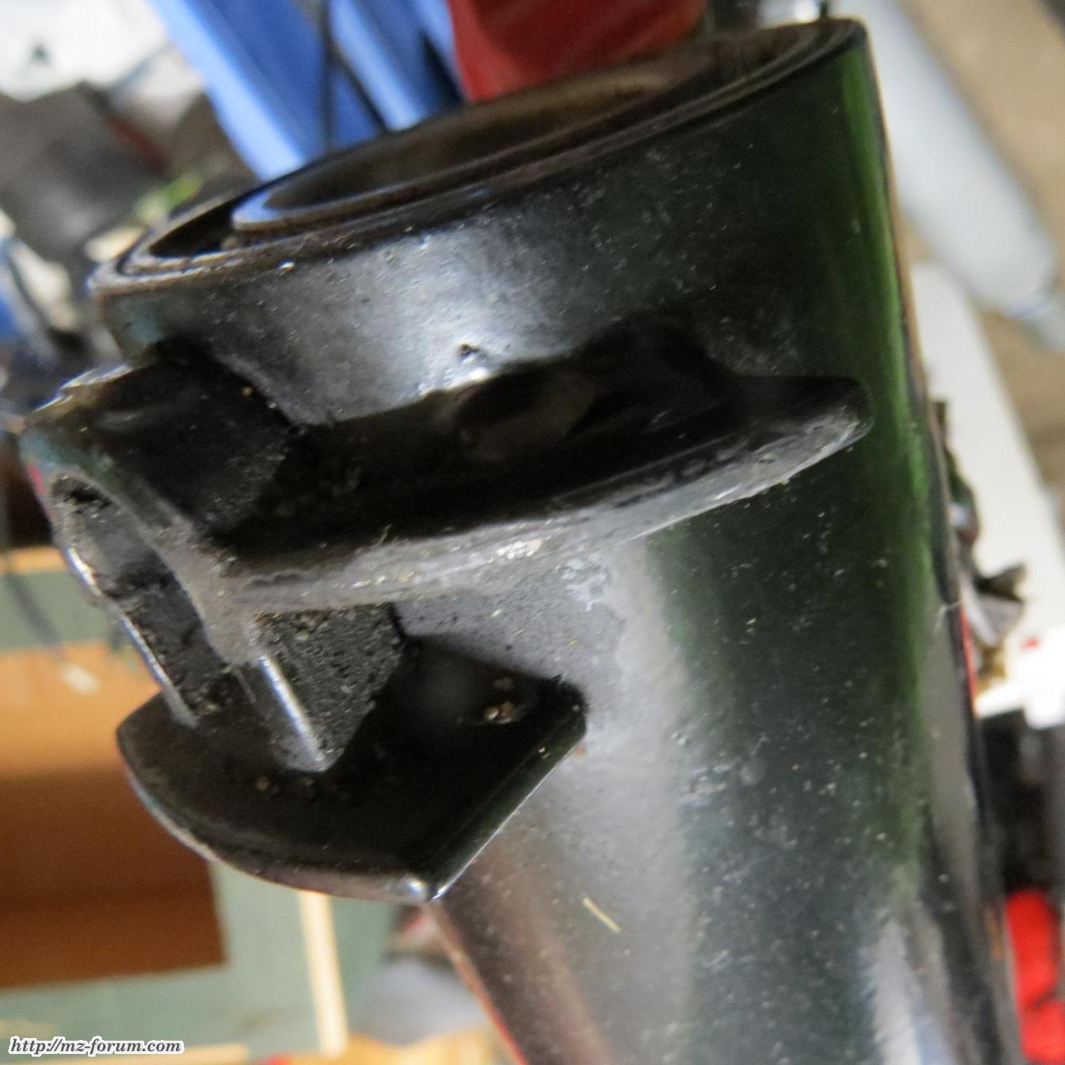

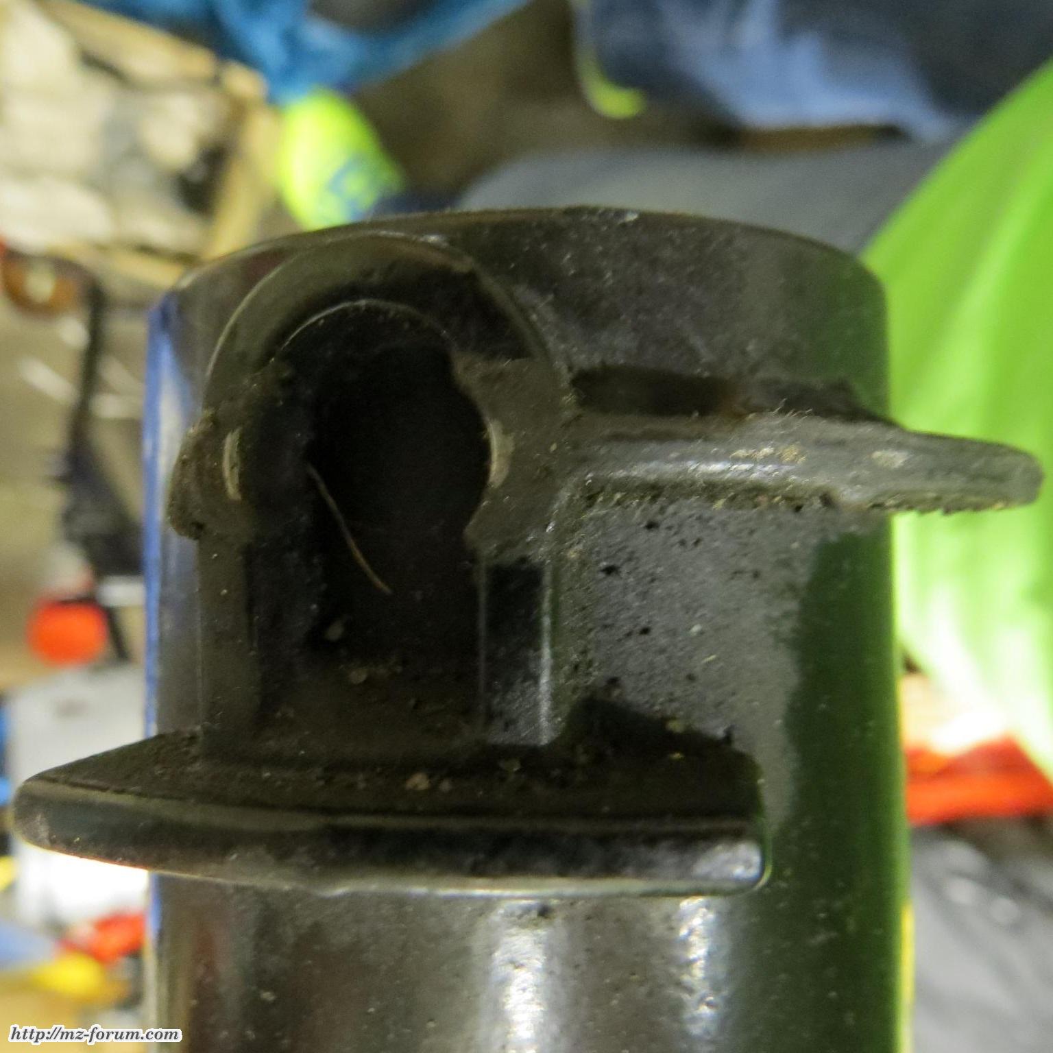

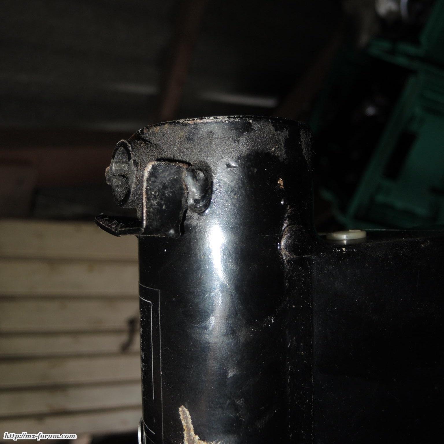

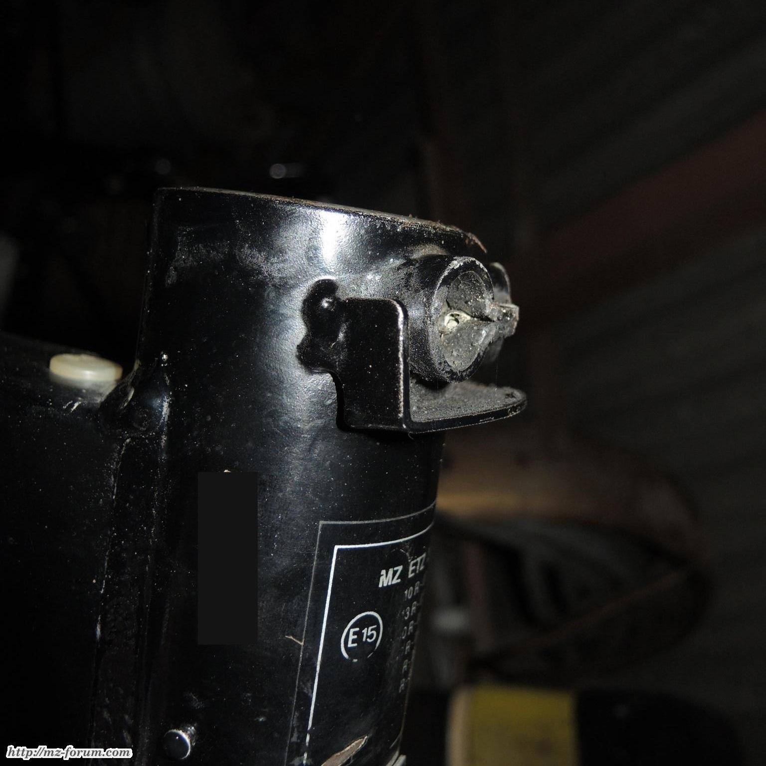

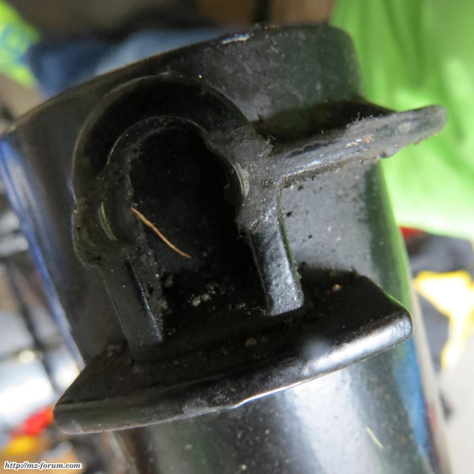

Beitragvon Treibstoff » 26. August 2014 08:56
Ich habe von 2 netten Foristi Bilder bekommen, die einen Nachbau des Gegenhalters auch ohne Maße ermöglichen sollten.
Sobald ich von beiden die Freigabe habe, die Bilder hier posten zu dürfen, melde ich mich nochmal.
Gruß, Frank
Suche aktuell:
Treibstoff
Beiträge: 1926
Re: Gegenhalter am Steuerkopf für Zadi-Zündlenkerschloß
Beitragvon Treibstoff » 27. August 2014 16:22
So, ich habe von den Foristi Jeoross und the silencer die Freigabe erhalten, die Fotos des Gegenhalters am Steuerkopf des Rahmens hier zu posten. Danke nochmal dafür.
Einmal von einem ETZ-Rahmen und dann von einem Rotax-Rahmen.
Die Gegenhalter von ETZ und Rotax unterscheiden sich, wie man in den folgenden Bildern sieht.
Ich denke, mit diesen Fotos ist der Nachbau auch ohne Abnahme der Maße möglich.
Vielleicht helfen diese Fotos ja auch anderen bei einem ähnlichen Vorhaben.
Gegenhalter des ETZ-Rahmens:

Gegenhalter des Rotax-Rahmens:
24043
24044
24045
Gruß, Frank
