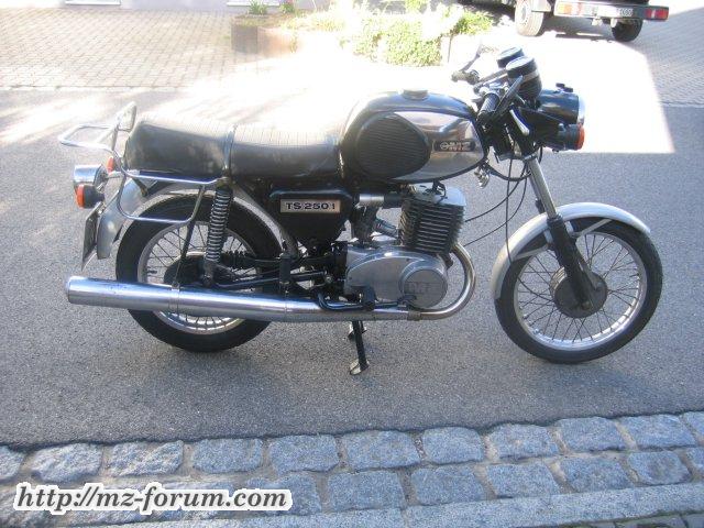

Nachdem´s der Willi scheinbar vergessen hat, hab ich nochmal auf die Schnelle Fotos & Maße genommen... hoffe, man wird draus schlau:
Hier noch mal ein Blick auf die Rückseite des Rücklichtes:

Beitragvon Küchenbulle » 3. April 2015 10:36
Hier sieht man wie lang der Halter etwa ist.
