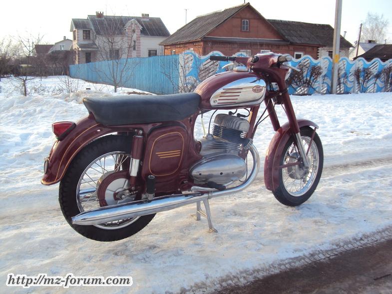

Guten Tag!
Ich kaufte mz, aber er hat eine Menge von Details aus ts. Was ist original an meiner ES 250/1 ?

Auf Telegabel umgebaut - Klasse! :shock: :respekt: Der Motorrumpf ist offenbar original, der Zylinder von der ES 250/2. Die Lichtmaschine kenne ich nicht, sehr interessant. 8)

Der komplette Vorderbau ist von der TS , wenn Du Glück hast , wurde am Rahmen für die Aufnahme der Telegabel nichts geändert .
Das ist leider nicht genau zu erkennen , allerdings gehört das markierte Teil in Deinem Bild nicht an einen /1 Rahmen .
Sollte da etwas geändert sein , ein anderer Steuerkopf zum Beispiel , ist der Rahmen nicht mehr zu gebrauchen . Motor hat Lorchen schon geschrieben , ansonsten sieht sie ab dem Steuerkopf recht original aus . Wenn aber der Rahmen nicht mehr ok. ist , hast Du nur ein halbes Motorrad .

luckyluke2 hat geschrieben:Das ist leider nicht genau zu erkennen , allerdings gehört das markierte Teil in Deinem Bild nicht an einen /1 Rahmen .
Doch Steffen , das war mal der Lampenhalter :cry:
Aber da können wir dir die Maße besorgen und du kannst das Ding nachbauen :ja:

Ich möchte das Originalteil setzen. Telegabel hat keinen Anschlag und zerstörte Tank :( .. Die Lichtmaschine auf (moto Minsk 125), sorry moped Karpaty//
[/quote]Aber da können wir dir die Maße besorgen und du kannst das Ding nachbauen :ja:[/quote]
Interessant..

Beitragvon luckyluke2 » 7. Januar 2015 17:34
es-heizer hat geschrieben:Doch Steffen , das war mal der Lampenhalter :cry:
:idea: Gut das es hier viele Augen gibt , Glück für Autocar ... :ja:
@Autocar ; Du brauchst den kompletten Vorderbau mit Träger , Schwinge , Stoßdämpfern , Kotflügel , Lampe mit Reflektor , Lenker
mit Klemmkopf . Das sind nur die dringend benötigten Teile , da kommen noch etliche Kleinteile hinzu... :|

ich finde das Ding gar nicht häßlich, in Deutschland gäbe es wieder Probleme mit TÜV etc., bau einen Lenkeranschlag ein und fahr so. Originale gibt es genügend.

ea2873 hat geschrieben:ich finde das Ding gar nicht häßlich, in Deutschland gäbe es wieder Probleme mit TÜV etc., bau einen Lenkeranschlag ein und fahr so. Originale gibt es genügend.
Exakt das würde ich auch dringend empfehlen. Wenn ich nicht wüßte, wie eine ES/1 normalerweise aussieht, würde ich das für original halten :ja: In Deinem Land gibt es keinen TÜV- warum willst du also umbauen? Originale gibt es genug.

Um eine ES 250/1 wieder in Orginal aufzubauen, ist das definitiv das falsche Fahrzeug.
Ich würde es als DDR typischen Umbau bezeichnen :mrgreen:
Das ist ein Unikat - so belassen und fahren 8)

Beim Kauf gab mir die fehlenden Teile, aber nicht alle.
Weißrussland hat sehr wenig mz, also werde ich das Original zu tun.
:gruebel: Und trotzdem stört mich die markierte "Kante" , als ob der Steuerkopf einer TS150 ausgeschnitten und da draufgesetzt wurde .
Der ES Rahmen ist in diesem Bereich glattflächig . :|
@Achim : Da bin ich mir in Polen nicht mehr so sicher . :wink:

Auch Schade, das du das schöne Unikat zerstören willst :(

trabimotorrad hat geschrieben:Wenn ich nicht wüßte, wie eine ES/1 normalerweise aussieht, würde ich das für original halten :ja: [...] Originale gibt es genug.
:ja: :ja: :ja:

Steffen, Belarus ist auf deutsch Weißrussland, das GRENZT an Polen, aber wenn dort mal eine TÜV-ähnliche Institution was zu Sagen hat, bis dahin ist diese hübsche MZ entweder zerfallen, oder so gut, das sie problemlos die Zulassung schaffen würde.-
Und das der Umbau recht gut ausgeführt wurde, erkennt man schon daran, das er schon einige Jahre alt ist.
Nur Mut Autocar, ich denke, das so eine Schweißung durchaus in Deiner Heimat gut gemacht wurde, wenn es überhaupt eine Schweißung ist :wink:

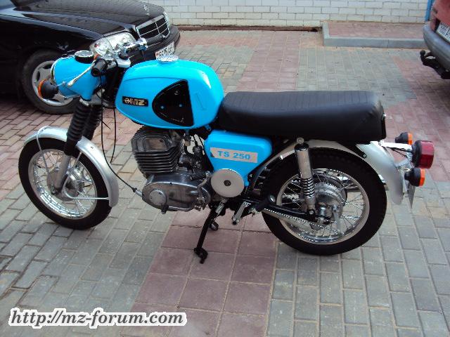

Russisch Schweißung
Wir haben ein analoges TÜV, und bekommen es einfach. Aber ich liebe das Original..
Meine ETZ und TS

Beitragvon P-J » 7. Januar 2015 19:02
Hübchmachen aber nicht zurückbauen, sieht klasse aus und ist die bisher einzige ES mit Telegabel die ich bisher gesehen hab. Ein Grund für einen Rückbau auf Schwinge wäre allerdings wenn es sich wirklich schlecht fahren würde.

Mach doch nochmal ein besseres Bild von der Stelle , dann sieht man besser . Es war nur eine Vermutung von mir . :wink:

autocar hat geschrieben: Aber ich liebe das Original..
Meine ETZ und TS
Das Rücklicht deiner TS ist aber nicht original. Der Griff hinter der Sitzbank der ETZ fehlt auch. :biggrin: :tongue:

Beitragvon autocar » 8. Januar 2015 07:30
Christof, Was können Sie dazu sagen
2458924588245872459024592
das sind Kleinigkeiten im Vergleich zu ES. ;D

Re: mz es 250/1 aus Belarus
Beitragvon kt1040 » 8. Januar 2015 08:03

Beitragvon autocar » 8. Januar 2015 08:16
Thomos,
Was die Halterung war an der Lenksäule?

autocar hat geschrieben:Thomos,
Schau mal unter http://www.dietel-fahrzeugteile.de auf Tafel 9. Da siehst Du die Lampenhalterung. Ich würde den Rahmen aber ein Deiner Stelle nicht versuchen, wieder in den Orginalzustand zu versetzen. Ich denke, es ist besser, in der Bucht einen Ersatzteilspender zu schießen.

kt1040,Danke/
Was sind die Abmessungen?

Beitragvon luckyluke2 » 8. Januar 2015 15:39
kt1040 hat geschrieben: Der kleine Kupplungsdeckel ist aber auch noch falsch, der scheint von einer /2 zu sein.
Der obere gehört bei Dir dran . :wink:
Beitragvon Lorchen » 8. Januar 2015 15:45
Der untere paßt aber auch. :tongue:
Beiträge: 34826
Beitragvon luckyluke2 » 8. Januar 2015 15:47
Der ist ja auch dran , oder ist das noch ein anderer ? :nixweiss:

Beitragvon autocar » 8. Januar 2015 16:01
Ich kaufte mir einen anderen Motor, wird morgen ein Foto sein.

ich habe gestern mal schnell noch in der Garage ein Foto gemacht, auf dem man die Maße der Lampenhalterung schätzen können sollte. Sorry, zu mehr war keine Zeit.
Nr.: 67 bei den Rundlampen

Habe ich jetzt erst gesehen - aber das ist die erste Rundlampe die mir gefällt. Der Telegabelumbau hat Charme und macht die Maschine schon sehr besonders - und optisch deutlich besser! :mrgreen: (und einen Lenkanschlag kann man problemlos konstruieren.....)
