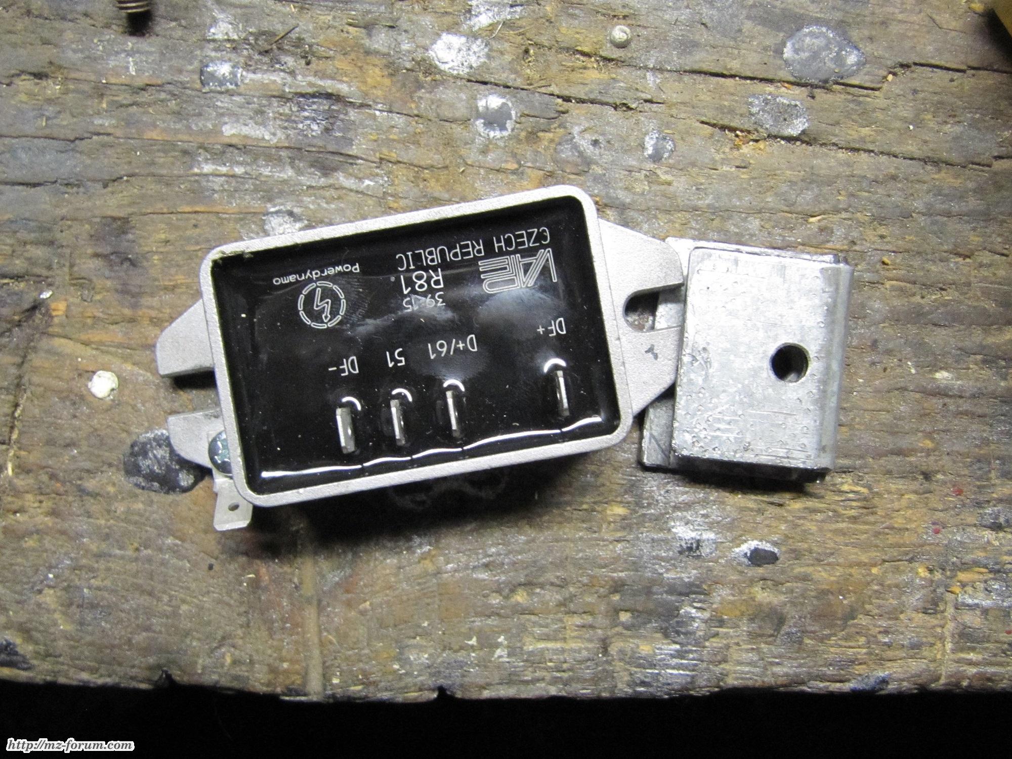

Re: TS 250 Gespann im T4
Beitragvon Martin H. » 23. September 2017 09:13
Moped Dude hat geschrieben:Gibt es sinnvolle Umbauten ?, Elektronischer Regler, oder Zündung ?
Ich hab inzwischen diesen Regler drin (ist aber ES/2-Gespann, der sitzt bei der TS woanders):
gallery/image.php?album_id=488&image_id=26309
gallery/image.php?album_id=488&image_id=26311
Bin aber jahrelang mit dem originalen elektromechanischen gefahren, das geht auch, wenn der gut eingestellt ist.
Beitragvon Moped Dude » 23. September 2017 20:08
diesen VAPE Regler habe ich bisher nur für 6 Volt gefunden.
wie wäre zb mit so einem ?
http://www.ebay.de/itm/12V-Laderegler-p ... SwZ1lWdwM7
Beitragvon r4v3n » 23. September 2017 20:21
davon rate ich dir ab. Schau mal unter
http://www.powerdynamo.biz/
dort solltest du den ordentlichen finden. ich hatte auch erst den billigen. der ist die Versandkosten nicht wert...
Beitragvon Mainzer » 23. September 2017 23:28
In dem gezeigten Fahrzeug ist ein ETZ-Motor drin. Da ist nix mit hochregeln. Es sei denn, auf 24 V :)
Fuhrpark: 1xDDR, 2xIT, 1xJP
Beiträge: 5696
Themen: 32
Beitragvon Martin H. » 28. September 2017 09:27
Moped Dude hat geschrieben:Hallo
erstmal wird das Mopped geholt, wenn der Rest passt ;-)
Ach so, ich hatte nicht bedacht, daß Du ja nicht mehr den originalen TS-Motor drin hast...
Für 12 V gibt es z. B. bei Güsi den hier: https://www.guesi-motorradteile.de/inde ... 2/c/_/_/?_
Den hat mein Vater in seiner ETZ 251 drin und ist damit zufrieden! :wink:
