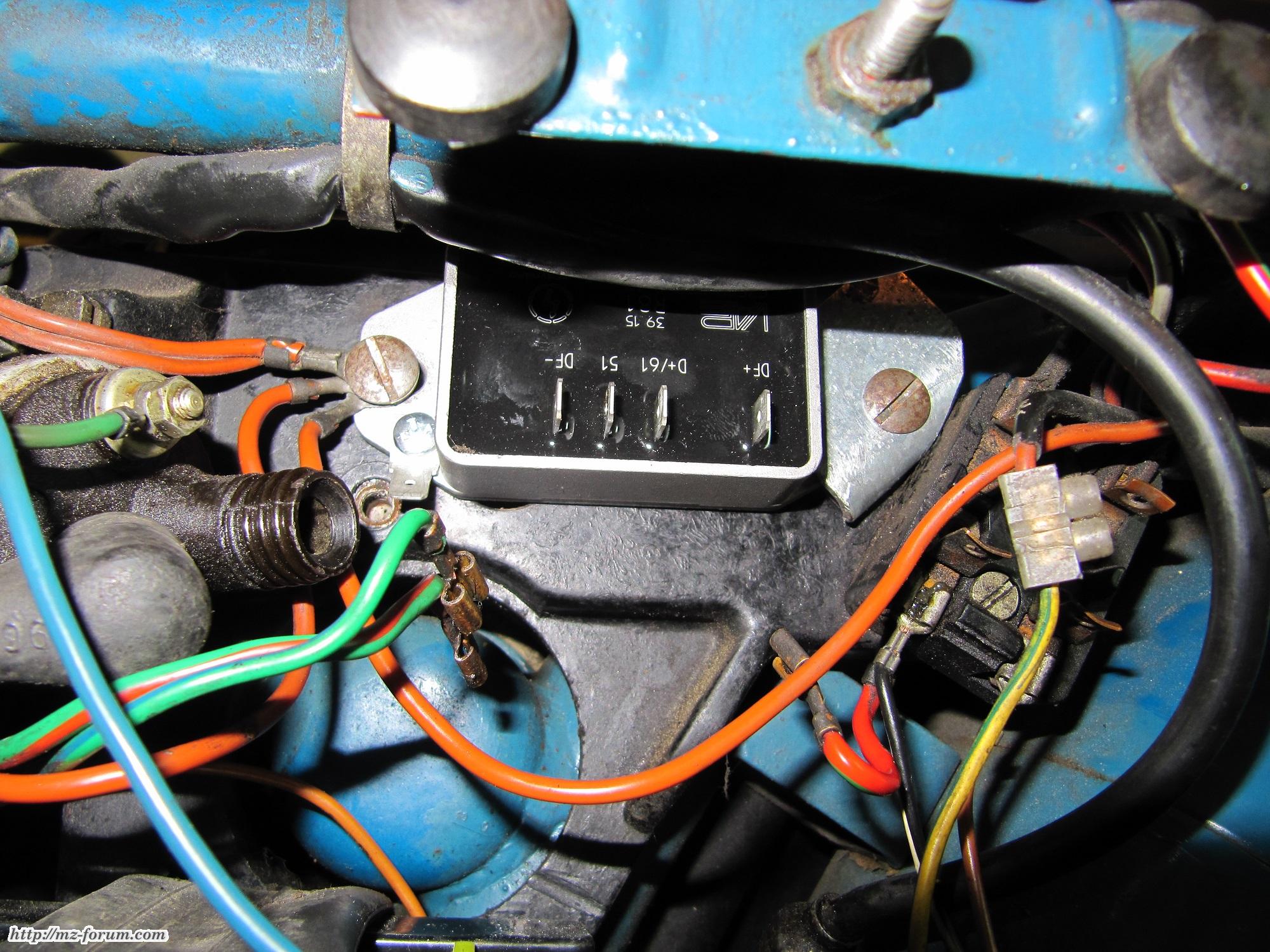

Beitragvon Martin H. » 23. September 2017 10:13
Moped Dude hat geschrieben:Gibt es sinnvolle Umbauten ?, Elektronischer Regler, oder Zündung ?
Ich hab inzwischen diesen Regler drin (ist aber ES/2-Gespann, der sitzt bei der TS woanders):
gallery/image.php?album_id=488&image_id=26309
gallery/image.php?album_id=488&image_id=26311
Bin aber jahrelang mit dem originalen elektromechanischen gefahren, das geht auch, wenn der gut eingestellt ist.

Beitragvon Moped Dude » 23. September 2017 21:08
diesen VAPE Regler habe ich bisher nur für 6 Volt gefunden.
wie wäre zb mit so einem ?
http://www.ebay.de/itm/12V-Laderegler-p ... SwZ1lWdwM7

Re: TS 250 Gespann im T4
Beitragvon r4v3n » 23. September 2017 21:21
davon rate ich dir ab. Schau mal unter
http://www.powerdynamo.biz/
dort solltest du den ordentlichen finden. ich hatte auch erst den billigen. der ist die Versandkosten nicht wert...

Beitragvon Mainzer » 24. September 2017 00:28
In dem gezeigten Fahrzeug ist ein ETZ-Motor drin. Da ist nix mit hochregeln. Es sei denn, auf 24 V :)

Beitragvon Martin H. » 28. September 2017 10:27
Moped Dude hat geschrieben:Hallo
erstmal wird das Mopped geholt, wenn der Rest passt ;-)
Ach so, ich hatte nicht bedacht, daß Du ja nicht mehr den originalen TS-Motor drin hast...
Für 12 V gibt es z. B. bei Güsi den hier: https://www.guesi-motorradteile.de/inde ... 2/c/_/_/?_
Den hat mein Vater in seiner ETZ 251 drin und ist damit zufrieden! :wink:

Beitragvon Moped Dude » 1. Oktober 2017 22:15
Hallo Gemeinde
Sorry wenn ich mit meinem Fred diese Diskussion ausgelöst habe :oops:
Eigentlich ist mein Bestreben erstmal das TS Gespann auf die Straße zu bringen, das heißt das ich die Elektrik wieder in die richtige Funktion bringen möchte deshalb die Frage ob eine kleine Autobatterie im Seitenwagen Sinn macht ?, packt die Lima das zu laden ? Das Instandsetzen der Bremse Vorne ist Obligatorisch, das muss einfach sein.
Ich schätze das die Batterie kaputt ist, weil beim bremsen der Scheinwerfer dunkel wird und die Hupe nur ein leises Klick von sich gibt. Ein par andere Instandsetzungen (Rost, Sitzbank, Spiegel usw. kommen noch) sowie die Ölleckage unter dem Ritzel/Zündungsdeckel
Traue mich gar nicht zu fragen welches Getriebeöl ich am besten Verwenden soll :lol:
Fuhrpark: Mein Bulli, BMW R1200R und MZ-TS 250/1 Gespann
NIVEAU ist keine Creme !!!
Moped Dude
Beiträge: 289
Registriert: 19. September 2017 20:25

Beitragvon Egon Damm » 1. Oktober 2017 22:34
Autobatterie im Seitenwagen ist sinnvoll. Der Laderegler bekommt auch diese voll. Die Kabel sollten
einen Querschnit von 8 mm haben. Ich habe in beiden Gespannen eine Autobatterie mit 34 Ah. Die
Lima schafft das. Sie braucht ja nur den verbratenen Strom einzuspeißen.
Tel.: 01752237074
Egon Damm
Beiträge: 6131
Themen: 124
Wohnort: 35325 Mücke

Beitragvon Marwin87 » 2. Oktober 2017 07:07
Jetzt mal ehrlich, für was braucht man ne Batterie im Beiwagen? Generell reicht die Originale Batterie, sofern die i.o. Ist.
Was Bitteschön soll diese bringen? Oder willst du während der Fahrt neben dem Navi, den Heizkissen, den Heizgriffen noch das Handy laden? Es sei denn das Gespann steht jede Nacht mit Standlicht an der Straße, dann ist ne größere Batterie schon sinnvoll, aber ansonsten reicht die Originale. Wozu mehr Arbeit machen, als nötig?!?
Bring einfach die Originale Elektrik auf nen guten Stand und dann is das auch in Ordnung.
Marwin87
Beiträge: 1223
Wohnort: Zwickau Oberplanitz
