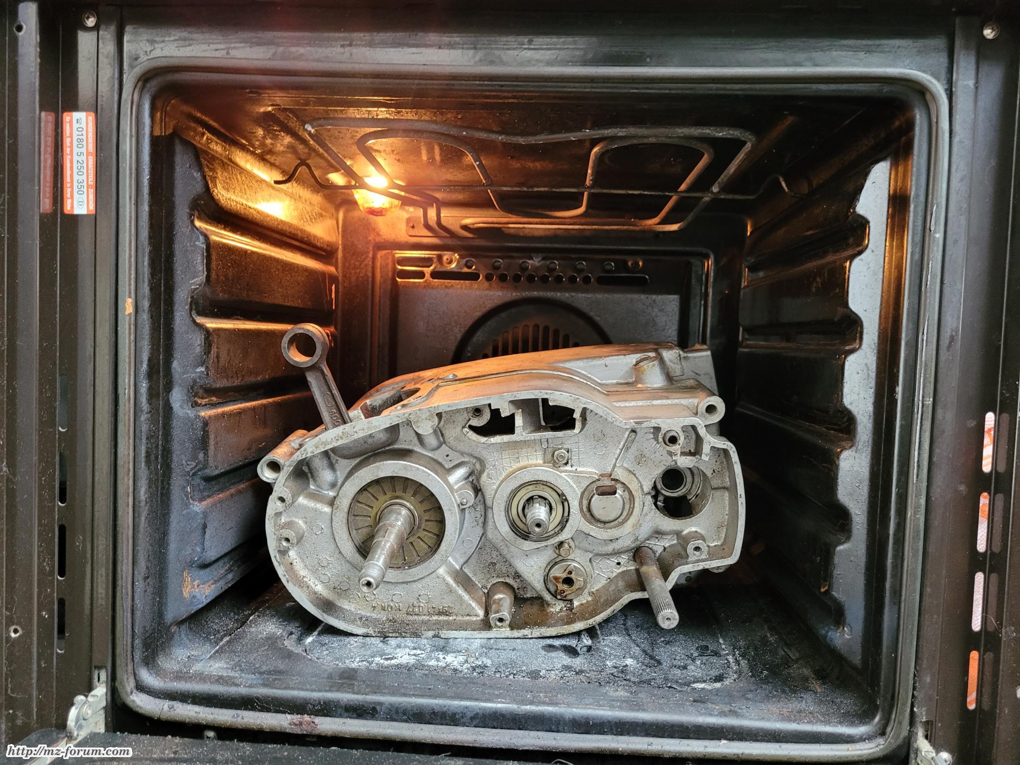

Habe ich kürzlich erst gemacht, ohne Montagebrücke. Elektrischer Campingkocher mit zwei Platten, zum Schutz ein altes Backblech drauf und dann den Rumpf auf ca. 80°C. Bei mir sind die Hälften schon beim Hochheben auseinandergefallen.
-- Hinzugefügt: 24. Oktober 2022 11:42 --

Zum Motor trennen habe ich einen alten Backofen in der Werkstatt. Ordentlich durchwärmen und der fällt fast alleine auseinander.

Vielen Dank, dann kanns ja los gehen.
Meine Idee: ab in die Röhre :mrgreen:

DWK hat geschrieben:Zum Motor trennen habe ich einen alten Backofen in der Werkstatt. Ordentlich durchwärmen und der fällt fast alleine auseinander.
Du warst schneller. ;) Einen Ofen habe ich auch in der Werkstatt, zum einbrennen des Farbpulvers. Dann wird dieser quasi zweckentfremdet. :lol:
-- Hinzugefügt: 24. Oktober 2022 13:40 --
33147
Backe backe EM250......oder so ähnlich. :mrgreen:
-- Hinzugefügt: 24. Oktober 2022 14:11 --
33148
Versuch erfolgreich, der Testmotor hat es überlebt. :mrgreen:
Vielen Dank für die Unterstützung.

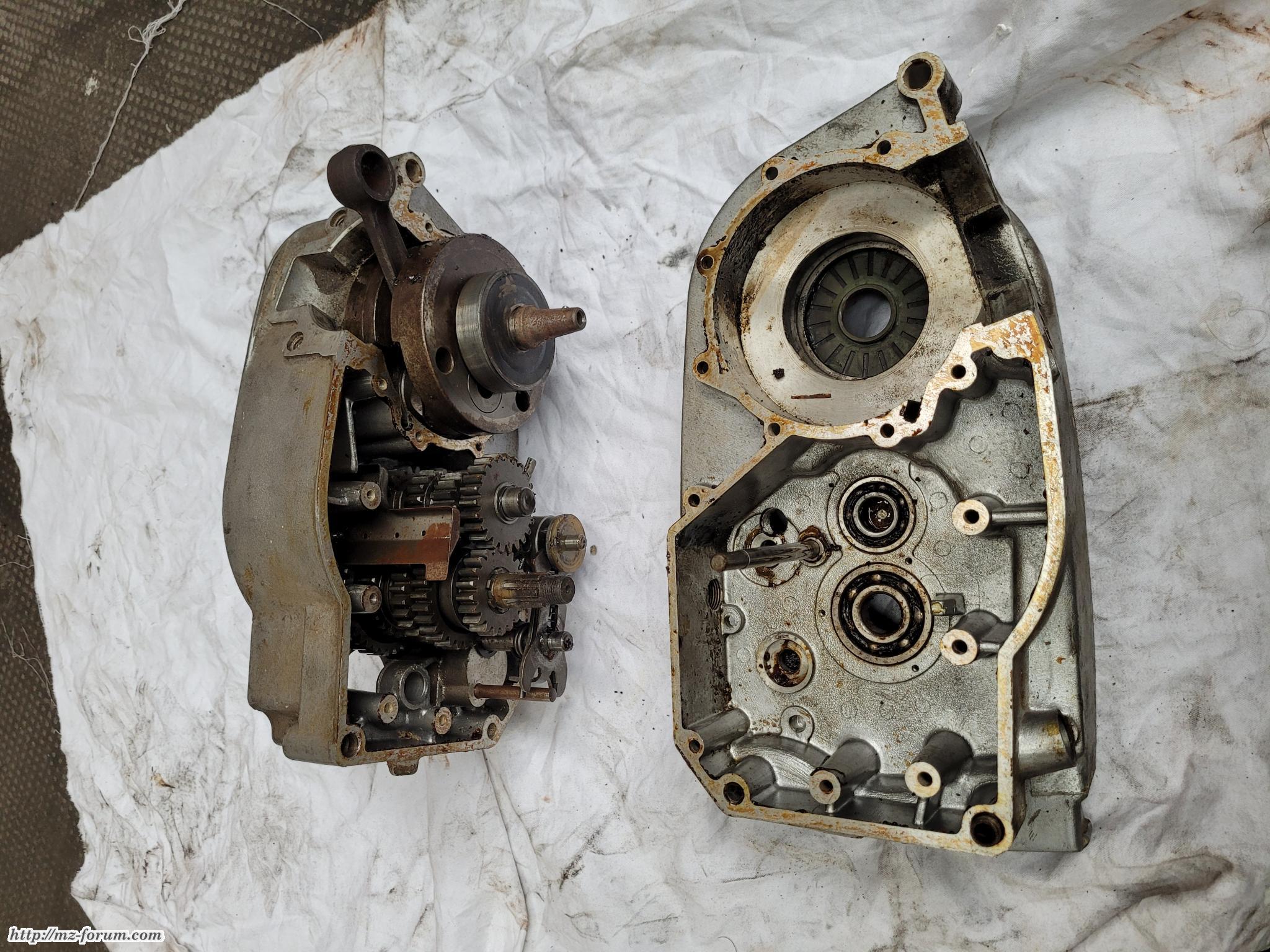

Erstmal lasse ich ein paar Bilder des Übmotors sprechen, später mehr zum Anderem Motor.
Etwas mühselig war das Entfernen des mittleren Lagers ohne das Spezialwerkzeug. Ein guter Heißluftfön und das Universalwerkzeug Numero Uno aka der Hammer helfen weiter. :lach: Gehäuse stark erhitzen und Prellschläge von der anderen Seite mit dem Schonhammer führten zum Ziel.
Interessant ist die Scheibe hinterm mittleren Lager....was hat sie da zu suchen? :roll: Was sagt ihr zum Zustand der Lagersitze?
331493314833150331513315233153331543315533159
BodyEngineer
Beiträge: 396
Bilder: 173
Registriert: 23. Dezember 2015 19:57
Re: ETZ250: Getriebeschaden
Beitragvon ertz » 24. Oktober 2022 21:32
Die Scheibe auf dem letzten Bild ist eine gehärtete (Dicht)-Scheibe, welche das aufgefangene Öl aus der Fangtasche nur in die zentrische Bohrung der Welle leiten soll, um die Zahnräder auf der Welle mit Öl zu versorgen, ohne das das Öl durch das Lager eher verschwindet.
Dazu schleift die Scheibe ständig am sich drehenden Innenring des Lagers.
Das ist also zu Abdichtzwecken völlig normal.
Entweder die Scheibe neu oder rumdrehen beim erneuten Zusammenbau.

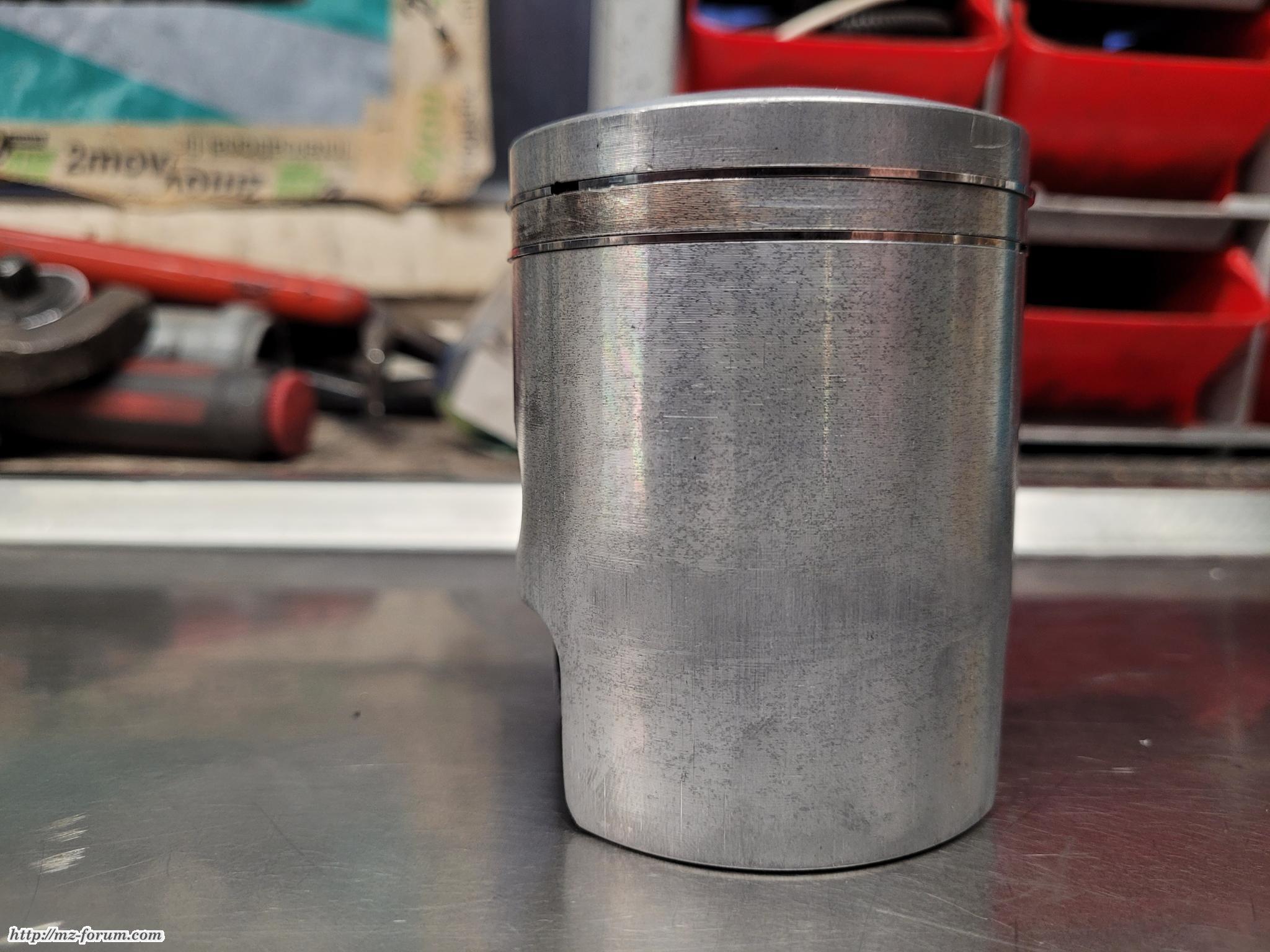

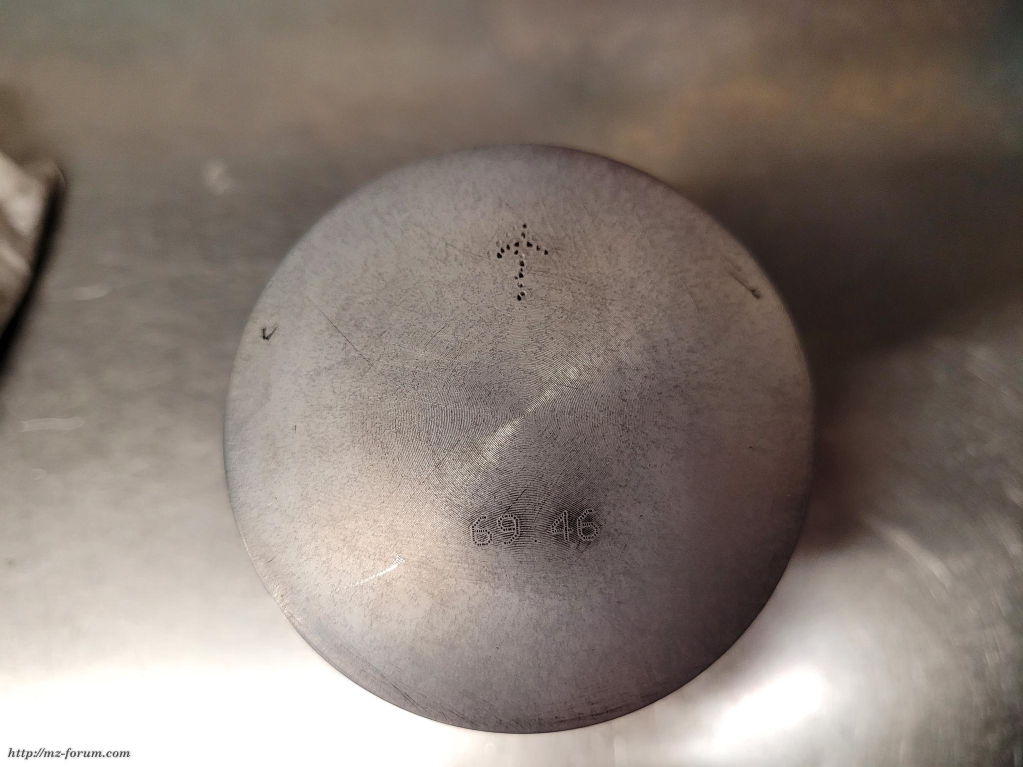

Ursachenforschung Vibrationen: würdet ihr glauben das es von der Laufgarnitur kommt (muss noch auf Plausibilität geprüft werden)?
Ich habe die Garnitur auf einen anderen Block montiert, welcher vorher absolut ruhig lief (wurde vor knapp 3TKM überholt). Ich habe nichts vermessen und ein neues Nadellager benutzt. Die Vibrationen sind nicht so stark wie bei dem anderen Block spürbar, jedoch muss man dazu sagen das dieser auch ~16,5TKM, gemäß Tacho gelaufen ist. Man spürt es im Lenker und den Fußrasten.
Bemerkung: rein optisch sieht mir das Einbauspiel nach mehr als 5/100 aus und in der Buchse sind zwei blanke Stellen wo der Schliff fehlt, was ich jedoch als (noch) unkritisch ansehe. Der Kolben hat nur bis zu den Ringen Ruß, d.h. er dichtet ab.
Eure Meinung ist gefragt. :oops:

Ich finde das hört sich nicht mehr gesund an, Leistungsverlust vorhanden. Schon beim Antreten bemerkt man den Kompressionsunterschied zu einer intakten Garnitur.
Hier nur die Kurzform, aufgrund von Zeitmangel:
Ringspiel, Einstecktiefe 10mm:
neu : 0,35mm
~3850km : 1,1/1,3mm
Kolbenspiel mit Fühlerlehre "beschätztfühlt": 0,6....0,7mm
Später mehr. :!:

Hier nochmal ein paar Bilder wo man deutlich erkennt wie der Kolben gelitten hat. Kolben nur gereinigt, nichts poliert o.ä..
